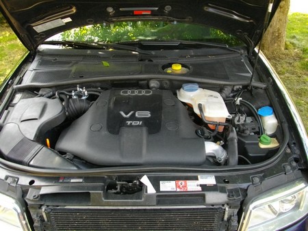

Salut Arnold95, non toujours rien . Les 4 sont mort de chez mort, par contre j'ai trouver pour mon 2.5l v6 en remplacement des linguets et poussoires d'origine, des basculeurs à galets avec les poussoirs qu'il faut monter avec. Super , plus de bruit et surtout plus simple et plus fiable. Je vais monter les mêmes sur le v8 une fois les AAC trouvé. C'est la même ref d'origine, donc pas de soucis . Voici le lien pour les basculeurs que j'ai monté , sur la page il y a les poussoirs qu'ils faut monter avec. http://www.vagdiscount.com/basculeur-de-poussoir-passat-a4-a6-25-v6-tdi-2eme-gen-p-4606.html J'ai également supprimé le filtre reniflard, nettoyé porte filtre à huile, buse et autre conduit y compris système EGR et admission. Ma Mémère roule comme une p'tite Reine .

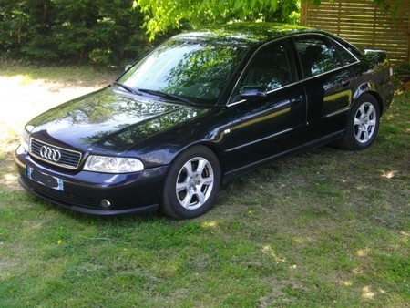

Bonsoir, voici donc la première pause de ma Mémère , UNE B5 2.8 DE 2000 avec 175000km et pas mal de soucis, mais un moteur de bateau qui tourne comme une horolge " une horloge bruillante" :MdrDevil: mais çà va bientôt être le tour des echappements . commencé par 4 pneus en 245/45/17, suivi d'une vidange et filtres. Première surprise en changeant les bougies, joints de caches " puits de bougies" à changer Lundi les pièces arrivent, alors joints de collecteurs echappement, joints de collecteur cata, avec les deux tresses catalyseur à changer aussi, " pour le contrôle" après c'est tube inox.( eux il sont pret lol) Montage de deux jeux d'élargisseur de voies en 20 mm restera Disques AV et AR en commande chez DP RACE Je recherche la revue technique pour v6 2.8 essence, " si possible à télécharger " mais rien !!!!! j'ai commander sur oscaro une RTA, mais la Me.d.e , me suis planté, pas de moteur 2.8 dessus ? Si vous avez un plan , merci d'avance. J'ai l'impression que pour mettre une photo de ma Mémère, c'est pas gagner non plus lol :) :mur: Bien à vous tous et à bientôt Daniel "alias" Le Matou :race: je refait un essai pour la photo, ensuite je vais chercher sur le forum comment faire [url="http://"]http://[/url] ok pour la photo c'est bon Miaou!!!!!!!!!!!
