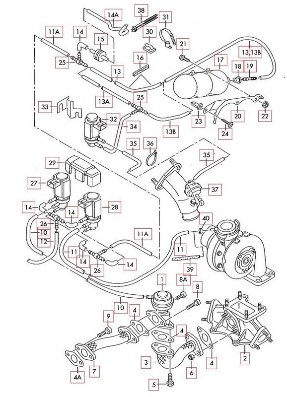

Bonjour à tous, J'ai donc enfin résolu mon problème de perte de pression d'admission. Il s'agissait finalement d'un raccord en T, au niveau de l'electrovanne N75 qui était cassé, mais pas entièrement du coup je ne voyais pas la durite tomber déconnectée. Pour ceux qui comme moi n'y connaisse rien, je vous met le shéma que j'ai suivi pour chercher ma fuite. Pour moi, il s'agissait de la pièce N°26, celle du bas. Les éléctrovannes (N°27 et 28) sont dans un étui en caoutchouc (N°29) derrière le débimètre, directement accroché à une patte de la carrosserie. -

Bonsoir Frank, J'ai trouver lundi une petite pièce en T qui était cassé en sortie de N75. Je l'ai donc commandé et reçu aujourd'hui. J'ai testé à la valise, et la pression est bien plus haute qu'avant, même si je suis encore en dessous des normales indiqués (1500mbar au lieu de 1700 minimum) J'ai testé la géométrie variable comme tu me l'as indiqué et la tige bouge bien. Je n'ai pas encore pu tester sur route car je change mes souflets de cardan et j'ai particulièrement galéré à enlever la tige des bras supérieur, je ne pourrais donc tester que demain, mais j'ai bon espoir au moins pour ce problème là. -
