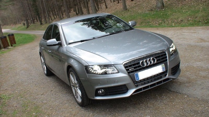

Merci j ai ajouté la photo ce matin... elle cartonne, j suis fan! J espère juste qu elle va pas vider mon porte monnaie.

Bonjour, je me permet d ouvrir un nouveau topic au sujet de ma B8 que j ai depuis une semaine tout rond! A4 2.0 Tdi 143cv Ambition luxe de 01/2009 avec 67000 km, la voiture est maGnifique avec son joli regard leds/xénon, mais probleme, après un arrêt d environ 15 min moteur coupé et frein a main enclenché, lorsque je redmarre, une a deux secondes après avoir lâché l embrayage, il y'a comme un bruit de frottement, que je ressens dans l accélérateur. Ça fait un petit crac ou cric, c est bref et ça ne le fait qu une fois après chaque arrêt un peu prolongé. En utilisation aucun bruit même en première en depart de stop,pas de bruit en embrayant, pas de vibrations boîte de vitesse, l embrayage est souple, pas d accoups ou autre. Juste ce bruit sourd, qu en penseraient les experts de ce forum? Les symptômes ne me rappèlent pas un volant moteur ni un embrayage, mais qqch ne tourne pas rond, merci d avance.
