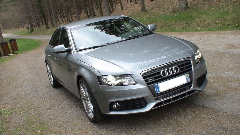

Merci j ai ajouté la photo ce matin... elle cartonne, j suis fan! J espère juste qu elle va pas vider mon porte monnaie.
