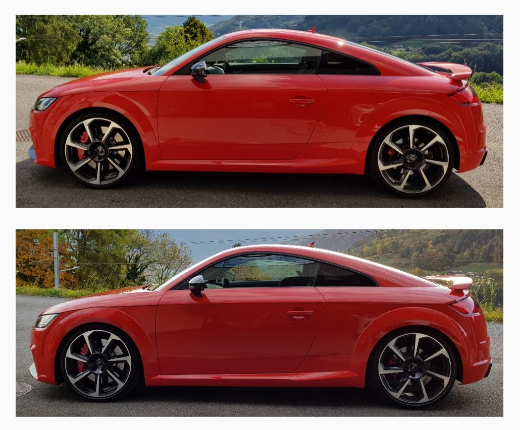

Hello... je n'ai pas encore eu l'occasion de faire le zouzou pour tester le comportement routier...par contre légèrement plus dur que d'origine mais ça c'est attendu...;-)...mais moins que ce que j'avais imaginé...bon c'est juste 25mm devant et 20mm derrière aussi... ;-) -
