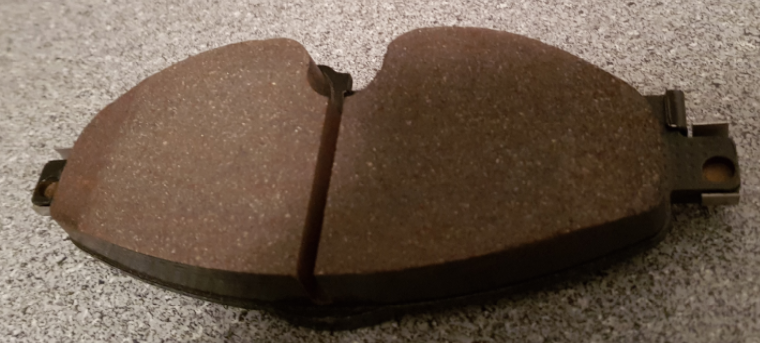

Hello, Voilà leur réponse, Merci pour votre demande,nous n'avons pas de solution,il faut vous rendre en concession afin de faire contrôler les disques et plaquettes afin de voir si il y a un problème. -

Hello, je suis à court d'idée pour des plaquettes tendres...:-(...vu que le matos "entrée de gamme" n'était pas compatible pour la TTRS 8S...j'ai l'impression que ce qui est disponible est automatiquement de la haute performance ce qui a l'air de vouloir dire l'inverse de tendre...:-(...j'ai bien essayé d'avoir l'avis d'une boîte allemande spécialisée la dedans(Ultimot Gmbh)et la seule chose qu'il me propose c'est une conversion complète à 3000...ils ont l'air de proposé des disques et des plaquettes compatibles avec les mâchoires OEM...mais pas de garantie que ça régle le problème...faut essayer qu'il me dit!...pffff -

Voilà la réponse de ma concession: le nouveau matériel est là pour régler un problème de voilage de disques-pas d'allusions au sifflement. J'ai eu droit spitch:c'est lié au matériaux et c'est de la poussière de plaquettes qui explique ce sifflement(métal contre métal)et qu'une fois les freins à température et "nettoyé"...le sifflement disparaît. Je dois "enregistrer" ce sifflement et eux le ferons suivre chez Audi afin de savoir ce qu'il y a lieu de faire!(comme si ce sifflement était nouveau et pas connu chez Audi)... en gros j'ai presque l' impression pour eux que ce bruit est normal et qu'il faut vivre avec! A ce stade je vais faire ce qu'il me demande...je n'ai pas trop le choix. j'ai demandé par curiosité le prix des nouvelles références,ça tourne dans les 1500 pour disques/plaquettes)...par contre le magasinier m'a montré que la référence est "grisée"pour mon numéro de chassis...en gros sur le système les nouveaux ne remplace pas les anciens et il ne garanti pas la monte des nouvelles références sur la mienne de 01/2017. -

effectivement j'ai mesuré le disque il mesure 31cm contre 37 pour le TTRS... j'ai contacté pour signaler...le transporteur va venir tout rechercher et ils vont me rembourser... je file a la concession pour lui montrer la photo des nouveaux disques et voir ce qu'il va me dire... a suivre...;-) -

oups!merde...:-(...je ne me suis pas méfié vu que les références étaient les mêmes sur Reifendirekt...:-( -

j'ai commandé la référence annoncée compatible pour la TTRS....312 mm devant...c'est pas correct? -

pour ma part,étant sur Suisse j'ai commandé chez Reifendirekt...le tout est aussi disponible sur Oscaro...pour 115(les deux disques,les vis de centrage et les 4 plaquettes)... Plaquettes: https://www.oscaro.com/jeu-de-4-plaquettes-de-frein-avant-audi-ttrs-serie-2-2-5-tfsi-quattro-roadster-20v-400-cv-10017-56265-824-gt#824 Disques: https://www.oscaro.com/jeu-de-2-disques-de-frein-avant-audi-ttrs-serie-2-2-5-tfsi-quattro-roadster-20v-400-cv-10018-56265-824-gt#824 Vis de centrage: https://www.oscaro.com/vis-disque-de-frein-audi-ttrs-serie-2-2-5-tfsi-quattro-roadster-20v-400-cv-54-56265-824-gt#824 dès que c'est posé je vous fait le retour...en tout cas maintenant les gens se retourne sur la voiture pas à cause de la couleur mais plutôt à cause du sifflement en toute fin de freinage...;-) -
