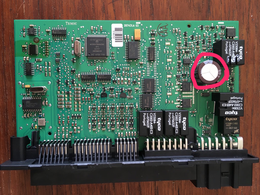

  2. Depuis un an mon A2 accusait un problème électrique au niveau de la fermeture et ouverture des portes, vitres, trappes essence et éclairage plafonnier. A froid et par température extérieur basse, plus rien ne marchait. Au bout d'une trentaine de minutes de route, tout remarchait. Sur le forum, j'avais lu que ça pouvait venir d'humidité dans la carte confort du véhicule (centrale confort électrique) (zentrale komfortelektronik) . Cette carte se situe sous les pieds du conducteur. J'ai commencé par sécher au sèche cheveux le boitier dans son logement. Tout à remarché au bout de 10 minute de chauffe. Mais après refroidissement ça ne marchait plus à nouveau. J'ai sortie le boitier, je l'ai ouvert avec 2 couteaux de cuisine. Après l'avoir séché plusieurs heures, j'ai compris que se n’était pas un problème d'humidité. Un ami m'a dit que si ça marchait a chaud et pas a froid, c’était certainement le condensateur (le condo pour ceux qui s'y connaissent). J'ai appelé le concessionnaire audi: boitier complet 8Z0 959 433 N = 491,50€ TTC J'ai toussé Je suis allé dans un magasin d’électronique, le vendeur m'a dit qu'il ne me garantissait rien mais que ça ressemblait à une panne de condo (2eme avis). Je lui ai demandait combien ça coutait. Il m'a dit 20€ avec la main d’œuvre. J'ai dit banco! Et ça marche parfaitement! 471,50€ d'économie, ça fait plaisir.

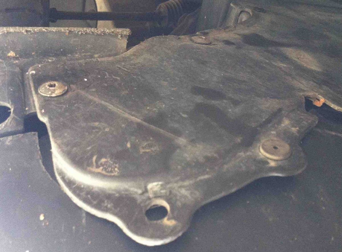

  3. Merci danube, merci fred, c'est donc mon carenage sous moteur qui serait mal emboité. je vais voir si je peut acheter le petit caoutchou qui manque tant cas me galérer a le faire. Salut
  4. Merci Fred pour ta reponse, Serias-tu me dire si c'est la partie qui protège le moteur (je ne connais pas le nom) que je dois devisser pour un remontage correct ou est-ce que c'est le pare choc que je dois devisser...? Merci d'avance

  6. Bonjour, En regardant sous mon A2, au niveau du pare choc avant, j'ai l'impression que la protection en plastic du moteur est déboité du pare choc a l'endroit ou il se rejoingne. Mais je n'en sis pas sure et je ne trouve pas de photos montrant cette partie de la voiture correctement montée. Voila 2 photos de ma voiture, coté droit et gauche. Si quelqu'un peut me dire et/ou m'envoyer une photo du meme endroit ce serait tres aimable a lui Merci
