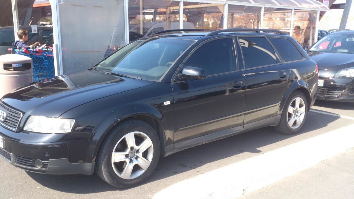

Bonjour, je possède une audi A4 B6 avant 1.9l TDI 131 de 2002, depuis quelques mois maintenant, suite a une rencontre avec un sanglier! Je ne peux actuellement pas dire grand choses sur elle car je n'ai pas le carnet d'entretien, pas d'étiquette dans le coffre avec les codes options. D’après les sites de pièces détachées, ce serait une pack plus mais j'en doute. C'est surement un import allemand. J'avais fait un topic suite a un problme électrique dont voici le lien: http://forums.audipassion.com/topic/181547-plus-electricite-general-a4-avant-tdi130-resolu/ Je sais qu'elle possede: -couleur noir -boite manuelle 5 rapports -vitre électriques avant et manuelles a l’arrière -Clim bi-zone -régulateur de vitesse -inserts en plastiques noir brillants -jantes alu 16" -vitres teintées -anti-brouillard avant -caisson de basse d'origine audi -intérieur tissus -déssiglé a l’arrière -barres de toit noir -230 000kms lors de l'achat et maintenant 246 000km Elle a des rayures sur la carrosserie et l’intérieur n'est pas en très bon état mais j'avais besoin d'un véhicule rapidement et dans mon budget d'époque, celle-ci est venu a moi ;) et le coup de cœur malgré toutes ses imperfections. Les photos parlerons d'elles mêmes. Ce qui est déjà fait : -entonnoir de jauge d'huiles -nettoyage vanne EGR et changement du joint de celle-ci -sonde température liquide de refroidissement -vidange+filtre a huiles -filtre a gasoil -balaie d'essuie glaces aéro -câble de masse de batterie -œillet de remorquage -gicleur de vitre arrière -réglage accroche banquette arriere reste a faire lorsque j'aurais l'argent et le temps: Intérieur: -refaire ou changer tous les boutons qui sont très abimé -accoudoir central avant -réparer le porte gobelet arrière -réparer la poignée pour faire basculer le dossier de la banquette arrière coté conducteur -réussir a faire revenir les plastiques tachés et/ou abimés -commodo ODB Extérieur: -contour de vitres chromées -Bas de portes S-line -bas de caisse S-line -bas de pare chocs peints -reprise des rayures et pocs avec soit un voiles complet ou covering avoir suivant les moyens. -essuie glace arriereQ5 ou Fabia rs je ne sait pas lequel va ;) -Jantes 17" type RS J'aimerais resté dans une voiture sobre mais jolie :) Mécanique: -amortisseur -étrier arrière:refaire ou changer car lorsque je dessert le frein a main la voiture reste sur place en descente :( -nettoyage turbo -vidange boite de vitesse -laver le moteur pour l'estethique -et après on verra ;) Bonne soirée a tous et joyeux printemps. -
