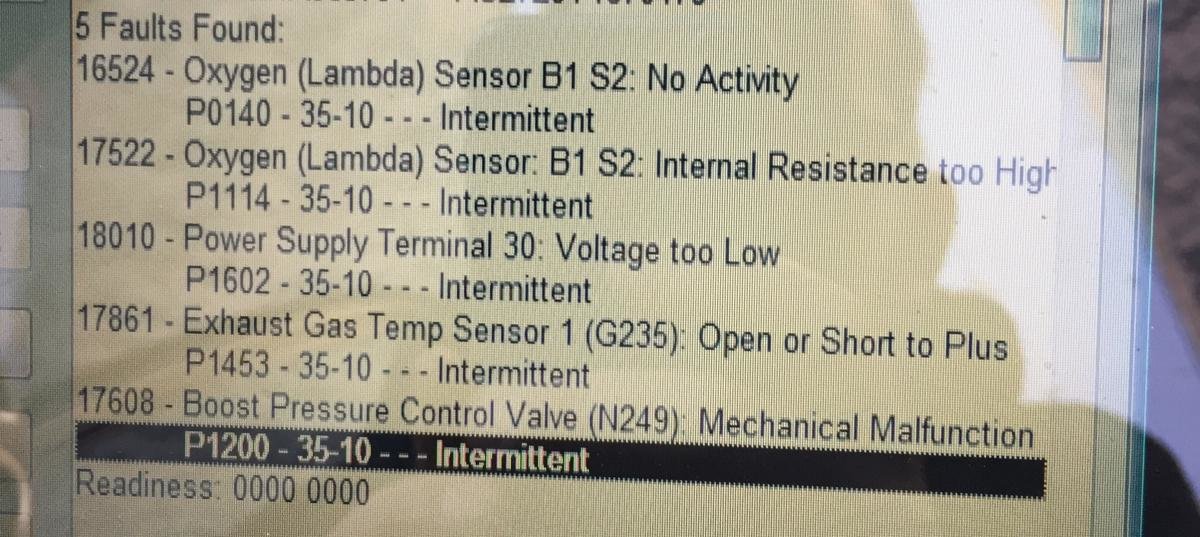

je refais un diag dans la journée... pour le thermostat d'eau et la sonde je les ai changé il y a un peu moins de 3ans et 65 000 km. Sinon ce matin j'ai remarqué que le clapet anti retour qui va jusqu'au boitier papillon est dans un sale état pareil le petit bout de durite entre ce clapet et la durite metallique , est ce que ca peut expliquer l'erreur concernat la N249 et les sondes lambda?

Personne pour m'aider à comprendre ce diag??
Salut tout le monde, hier j'ai mis un petit coup de vag com et plusieurs problèmes sont ressortis... Mon turbo est neuf(2mois) les sondes lambda également. Les erreurs qui sont sortis hier n'était pas présentes avant le changement du turbo... C'est surtout les erreurs de sonde lambda et egt qui me chagrine, pour la N249 au pire je règlerais le problème en supprimant le tout, apres à voir toutes ces erreurs sont peut être liées un autre soucis depuis le changement de turbo, la température d'eau fait le yoyo, mais la sonde de température d'eau doit avoir 3ans... en même temps que le turbo la distribution et pompe à eau ont été changé Je n'ai pas de voyant moteur allumé et niveau perf pas de soucis flagrant, la voiture est complètement d'origine hormis un filtre à air kn et une durite d'admission samco Merci par avance
