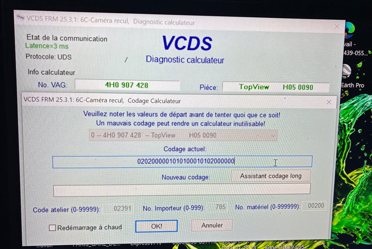

Tout est là : https://forums.ross-tech.com/index.php?threads/12737/ Trouvez le code de la vôtre sur l'étiquette du côté de la roue de secours. J'ai suivi la procédure avec succès sur une S8 2012 suite à un remplacement du compresseur et du répartiteur.
Codage Système Topview A8 D4
waterzoi a répondu à un(e) sujet de waterzoi dans A8 D4 - (2011 à 2017)
J'ai trouvé un Scan de S8 de 2013 sur le forum Rosstech. J'ai appliqué le codage que j'y ai trouvé. Ca marche mais j'ai un code erreur car le système demande une recalibration des caméras, probablement à cause du changement de code. -
Bonjour à tous, J'ai remplacé le calculateur de caméra de recul qui gère en fait toutes les caméras pour fournir une vue de dessus de la voiture. Ils appellent ça "Topview" . Le problème c'est que je l'ai acheté d'occasion et qu'il venait d'une A6 break, pas d'une A8 D4. Le numéro du calculateur est 4H0 907 428 TopView H05 0090. C'est exactement le même que celui d'origine mais le codage n'est pas le bon. Les images avant sont à l'envers et pas assemblées Quelqu'un aurait il une A8 D4 de 2012 ( phase 1 ) et un VCDS ou équivalent pour lire le codage de ce calculateur ? Il faudra que je e calibre ensuite... Merci d'avance Marc
