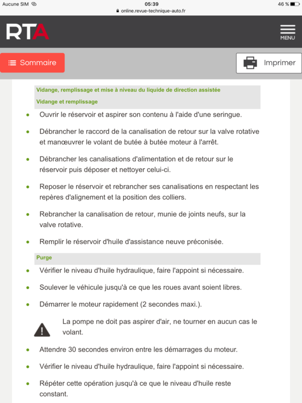

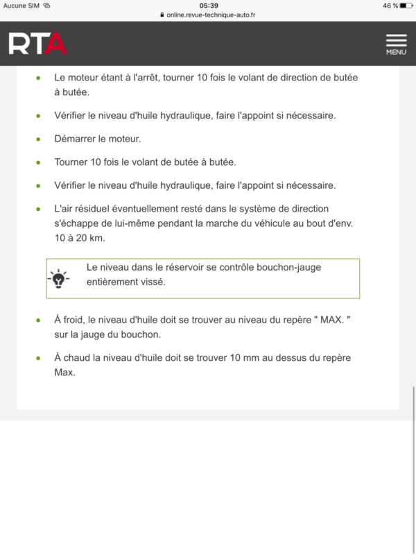

Vidange-remplissage-purge du circuit de direction assistée
Vilebrequin_V12 a répondu à un(e) sujet de Vilebrequin_V12 dans A4 B7 / A4 B7 Cabriolet - (2004 à 2007)
Bonjour et merci à tous pour votre aide, la procédure RTA et la procédure non RTA diffères et de toute façon impossible de savoir où est la valve rotative du coup je le sens pas de le faire, dommage j'ai l'huile d'origine Audi, la seringue, la durite, les chandelles, je n'attends que le cric hydraulique en cours de livraison la procédure RTA ci-dessous : -
Bonjour, La RTA dit de faire comme plus haut, sans l’identification de la valve rotative je ne peux pas faire la vidange de la direction assistée. En concession Audi un gars a bien voulu m’imprimer le schéma du système de direction assistée en revanche il n’a pas bien voulu me dire où est la valve rotative. Pourtant je suis client régulier chez eux mais non. -
Bonjour et merci Arnaud, Etape 2 : "Débrancher le raccord de la canalisation de retour sur la valve rotative et manœuvrer le volant de butée à butée moteur à l'arrêt." Etape 5 : "Rebrancher la canalisation de retour, munie de joints neufs, sur la valve rotative." Comme je disais plus haut pas de schéma sur la RTA -
