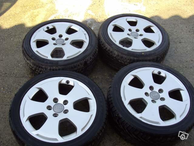

  4. Merci beaucoup pour vos réponses, je n'ai pas été notifié par mail du coup je pensais ne pas avoir eu de réponse ! J'ai finalement acheté ces jantes 200€ sur le bon coin, en parfait état !!! Elle sont très légèrement griffés sur les bords mais avec les pneus ça se voit pas. J'ai finalement opté pour les 225 45 R17 de peur de faire un bidouillage moyennement compatible. J'avais vu un tableau d'équivalence sur le net qui disait que ça passait juste, j'ai même essayé de contacter Audi pour avoir l'info, ils m'ont sérieusement envoyé baladé... Bref, c'est impeccable ! Sauf que j'avais pas fait attention à la mention ET de la jante qui permet de connaitre le déport, le monsieur qui a monté mes nouveaux pneus m'a dit que c'était ok mais très juste. En effet en passant la main derrière le pneu, il doit y avoir 0,5cm... J'ai pris des NOKIAN qui m'ont été conseillés plusieurs fois, apparement ils vont très bien sur la neige. Pour ce qui est du prix : lorsque j'ai mis les dimension exacte avec l'indice de charge, de vitesse et la mention XL, le tarif était le même en 225 45 R17 qu'en 205 50 R17. Je confirme le post de pa39 : C'est vraiment dommage de ne pas avoir pu savoir si les 205 passaient sur les jantes par ce que à mon avis ça va être une vrai savonette en 225 !! J'avais une TT quattro avant et sur la neige je trouvais que ça ne vallait rien comparé à une golf4 4motion par exemple. Effectivement je montais aux arbres avec le quattro, mais dès que tu envois un peu les watts ou a la descente, ça part dans tous les sens. En même temps j'avais laissé 4 pneus mixte été/hiver tout pourris... Cette fois-ci je pars sur un montage compet ! Je reviens poster cet hiver pour partager mon ressenti. A+ tout le monde
  5. Bonjour à tous, Après quelques heures de recherche sur le net... je n'ai toujours pas de réponse précise à ma question : A l'aproche de l'hiver (je roule pas mal sur la neige), je souhaiterais m'équiper avec des pneus hiver. J'ai donc trouvé les deux tailles homologuées pour mon s3 : 205/50 R17 93 H & 225/45 R17 94 V Vu que c'est en 17 pouces, il faut changer les jantes et je compte bien m'épargner les 2000€ des roues completes de chez audi. Je me suis donc demandé si je pouvais acheter les jantes en 17 pouces de l'audi A3 (environ 200€ d'occasion) que je trouve très belles. Les pneus d'origines montées sur ces jantes sont les 225/45 R17. Pour des soucis d'économies et d'éficacité sur la neige, je souhaiterais monter les 205/50 R17 dessus. Ma question porte donc sur le largeur de la jante qui semble être du 7'5, à confirmer. Est-ce que ça passe d'après vous? Merci pour vos réponses
