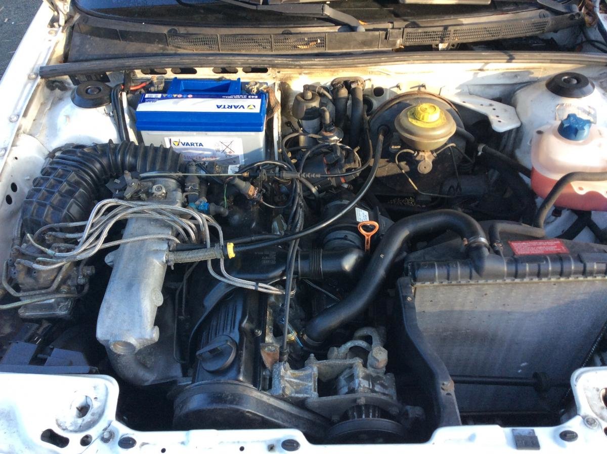

Soucis mise en température Audi coupé 2.2 kv
jojolille a répondu à un(e) sujet de jojolille dans 80 / 90 / Coupé / Cabriolet / 4000 / S2 / Coupé S2 / Avant S2 / RS2
034133403 Voilà la réf, vas voir un peu les prix, les youngtimers prennent en valeur, pourquoi pas leurs pièces... j’ai trouvé un pro sur le net qui fait un passage au banc pour 60 euros ht et un échange standard pour 240 euros ht. -
En effet cest le fameux « réchauffeur de carburant », jen ai mis un doccaz, acheté en casse sur un moteur de 30ans également et que jen nai pas vu tourner... cette pièce se trouve en neuf, mais à plus de 500 euros, sans être sûr... -
Bonjour, la pompe à essence est neuve, une pierburg identique à celle que j’ai démontée. Le régulateur de pression est incorporé au boîtier kjetronic et je l’ai remplacé également et réglé... Ma prochaine investigation, démarrer l’auto à froid, débrancher l’injecteur départ à froid, et le brancher en direct sur la batterie. Si l’auto fonctionne normalement, je m’orienterai sur la sonde régulant l’injecteur départ à froid... Restera sinon plus que le réchauffeur que j’ai mis d’occaz, ou la pochette de joint du boîtier kjetronic... Je suis tombé sur un forum Mercedes, et beaucoup de personnes ont les mêmes symptômes que moi sur les fameux 2.3 16v, sans trouver l’origine du problème... -
Jai oublié de vous dire que jai tenté de lenrichir avec la vis de richesse, et là elle démarre et tient le ralenti et je peu rouler de suite. Mais une fois à chaud, les imbrûlés montent en flèche et le co monte à 11.... Ce qui prouve bien que le soucis vient dun manque dessence... mais à quel niveau... -
J’avais déjà controlé, il crache bien... peut être la sonde... la résistance est bonne, mais ça dit pas si elle fonctionne correctement... -
Bonjour, merci pour vos réponses et votre intérêt pour le soucis. Jai fais un test de démarrage avec injecteur de départ a froid et elle na pas démarré du tout. Jai refais le même test en ne debranchant que la sonde gérant l'injecteur et elle na pas démarré non plus. Après avoir tout rebranché elle a démarré au quart de tour et a fait ses caprices habituels! 😂 -
Bonsoir à tous. Jai une audi coupé 2.2 kv de 1989 de 300 000km sur laquelle jai refais un moteur complètement à neuf car je souhaite la garder et la restaurer. Jai depuis que je lai, des difficultés lors de la mise en température. Je mexplique, elle démarre au quart de tour, mais cale aussitôt. Si je redémarre, elle redémarre mais à un ralenti laborieux, si jaccélère très doucement le régime monte légèrement, si jaccélère de trop, elle cale. Je dois maintenir un certain temps un ralenti accélèré pour pouvoir la faire chauffer plus rapidement. Sur les premières minutes, elle fait de gros trous à laccélération. Une fois chaude, parfaite, rien à dire... Si je la laisse une demi heure une heure et que jessaye de la redémarrer,je devrai insister plus de 20 secondes pour quelle démarre et ensuite plus de probleme. allumage neuf sauf allumeur, injecteurs et pompe à essence neufs, distrib ok, régulateur de pression neuf, réchauffeur de carburant remplacé doccasion et nettoyé. Distrib ok, avance réglée ok, co ok. En été pas de soucis de démarrage à froid, juste le soucis a chaud... Il semblerait quelle soit trop pauvre dans sa phase de réchauffage... Quen pensez vous? Merci pour votre aide!
