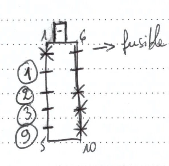

problème résolu avec le schéma de l'audi... reste à le monter et à confirmer correspondance des fils repérés pour info sur connecteur 15 raccords fil 1 = pin 8 fil 2 = pin 9 fil 3 = pin 10 fil 9 = pin 7 -
bonjour j'ai acheté chez wagen shop ( http://www.wagen-sho...sse-diesel.html ) un régulateur de vitesse pour mon A6. reçu à l'instant. pour la notice d'installation spécifique au véhicule, c'est raté puisque j'ai le montage pour une golf ou bora... dans le colis, le faisceau vient de chez kufatec. les fils à brancher (tous gris) sur le connecteur du calculateur sont repérés en 1 2 3 9 et un autre qui doit être relié vers fusible. j'ai une autre notice qu'un collègue m'a passé spécial A6 (en anglais) mais pour le connecteur de l'A6, les fils s'appellent 7 8 9 10 alors ma question : est ce que quelqu'un pourrait me faire la correspondance avec ses fils sur son connecteur ? ce serait fort appréciable ;) mon connecteur sur le faisceau est composé de cette façon: j'ai peut être une correspondance avec les couleurs de câbles par rapport au 2 notices mais je ne peux pas m'y fier. un test avec un multimètre est bien plus fiable. merci d'avance si quelqu'un peut me faire ça. si ça vous intéresse, je ferai un tuto pour le montage.
