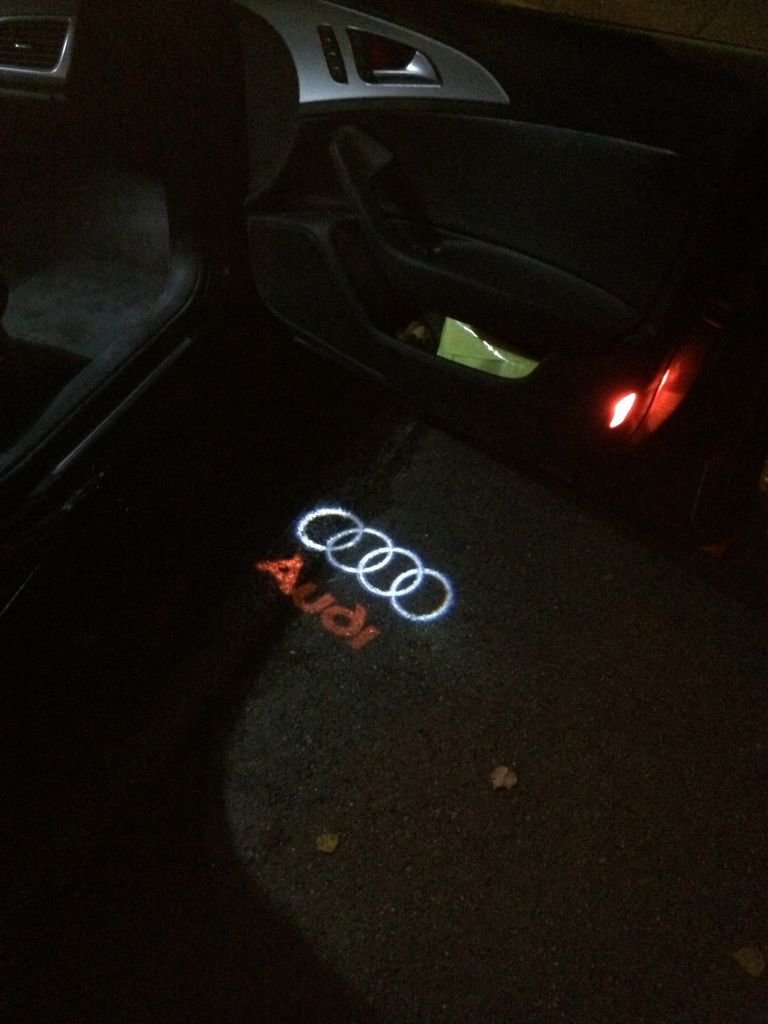

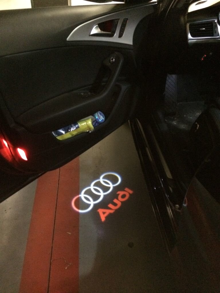

Baph a posté un sujet dans A6 C7 / A6L C7 / allroad C7 - (2011 à 2018)
Bonsoir, je suis tombé par hasard sur un site qui vend entre autre des ampoules LED et propose le remplacement de la lumière sous les portes par un projecteur avec le LOGO AUDI. Après réflexion, je les ai acheté et monté sur les deux portières à l'avant. Voici le résultat que je trouve original :-) Le remplacement de la lumière d'origine par celle acheté est simple mais par contre, les prises ne sont pas les mêmes (sur la photo lumière d'origine à gauche), il a fallu que je fasse un convertisseur. Si quelqu'un est intéressé, je peux vous faire un petit tuto ! -
