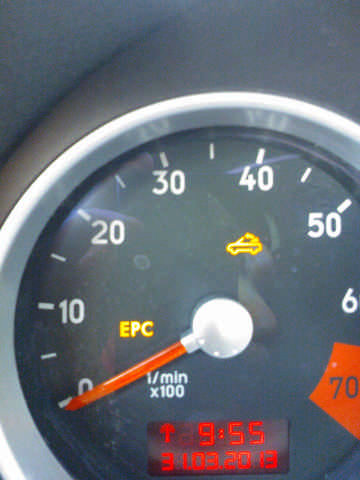

  3. Salut.par retour d expérience je te conseille de ne sauter aucune étape voir même d en rajouter une. En effet le vernis restant est tellement résistant que j au du commencer au 400 pour retirer le vernis avant de passer au 500.le 500 va blanchir le polycarbonate mais il n enlevera pas le vernis.courage et patience...

  6. Salut, d après ce que je vois tu as le même problème que moi. Mais ce n est pas à l intérieur ton soucis , c est le vernis du phare qui est parti a quelques endroits et qui donne cet effet de buée.Pour ma part j ai utilisé le kit de rénovation d optique de chez 3M.
