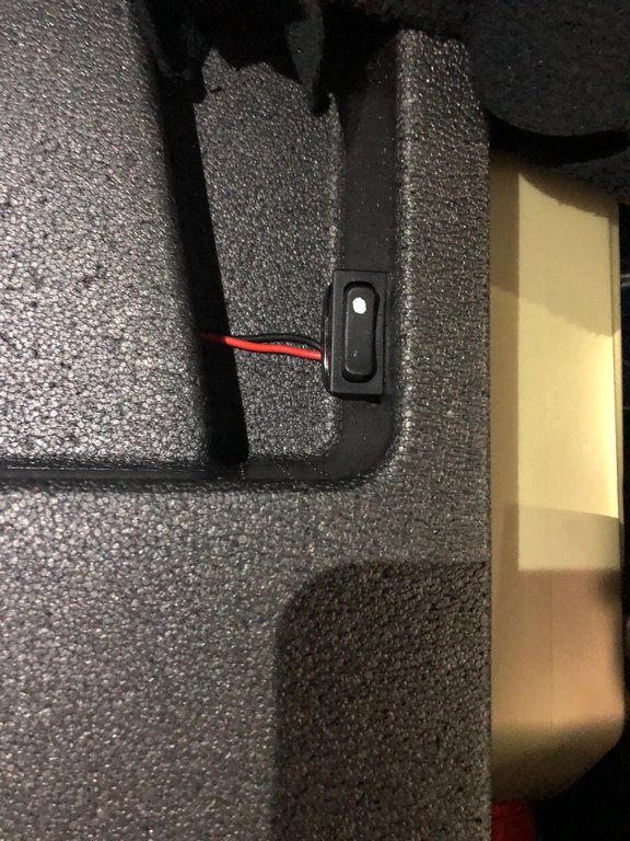

  4. Alors moi j’ai trouvé un autre système un peu plus économique....juste 2 interrupteurs simples et un peu de fils!!! il suffit juste de couper un des 3 fils de commande de l’ectrovanne de commande de clapet(le +12v) et de mettre l’interrupteur entre!!! manip à faire des 2 cotés et cela permet de soit être en mode commande drive sélect normal ou laisser les clapets complètement ouverts en permanence même en entre 1000 et 4000 trs/mn. j’ai fixé les inter dans le coffre de chaque côté...et c’est nickel!!!!
  5. Voilà la ptit photo qui a bien...!!!et je confirme aucun problème au bout de 5 moi débranché car j’en l’ai rebranché juste pour aller au garage faire la révision et nickel...!!!!

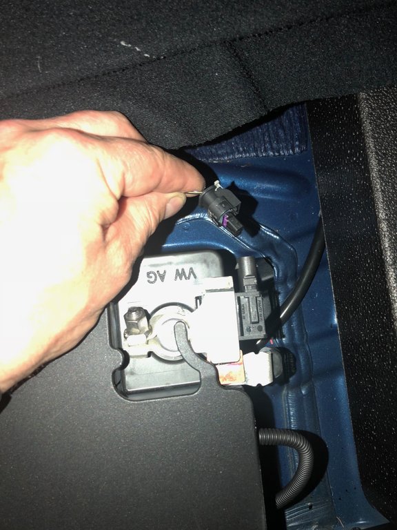

  6. Non il n’y en a qu’une seule sur la borne plus...une petite prise avec 2 fils seulement ...!!!! et le tour est joué ...!!!!!
  7. Pour plus de souci avec le start and stop,il suffit de débrancher la petite prise au niveau de la batterie dans le coffre et le tour et joué...!!!plus de start et stop...pas d’erreur à l’ODB...!!! si ça peut aider quelqu’un..!.!!!
