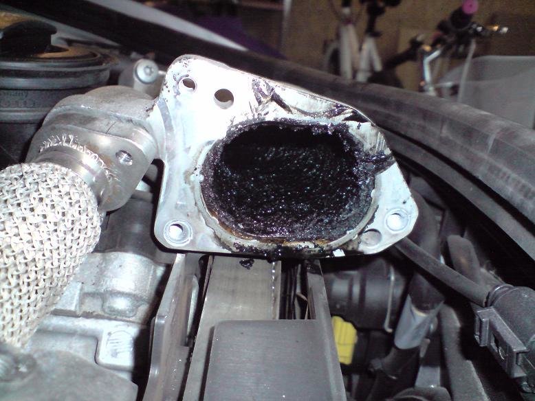

  8. Non, j'ai pas regardé parce que c'est là que j'ai mit une plaque pour condamner l'arriver des gaz recyclés. Par contre j'ai sorti la plaque installée seulement 2 jours plus tôt et elle était déjà toute souillée

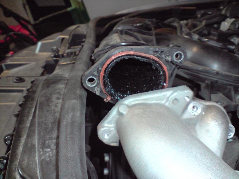

  10. Voilà, j'ai démonté... J'ai pas enlevé les conduits qui sont dessus, j'ai opté pour la méthode "tirer vers soi" Quelle crasse! En plus c'est la tannée à nettoyer!!! -démontage 1h (en cherchant les outils un bon moment bien sur et en prenant son temps pour tirer pour faire gaffe à tous les conduits alentours) -nettoyage 2h (je me suis très mal organisé, ça m'a un peu saoulé!) -remontage 1h (dont la moitié a essayer de rattrapper la clé torx tombée 2 fois dans le moteur :icon41: ) Ca c'est fait, mais il reste quand même un gros paquet de :wc: de l'autre côté des volets!
