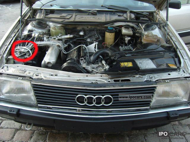

ben la pompe a injection quoi, enfin.. le truc avec des durites aviation dessus -
Audi 100 C3 pobleme de demarrage
D'jey a répondu à un(e) sujet de D'jey dans 100 C2 / 100 C3 / 100 C4 / 5000
Non non, je parle de la pompe qui est dans le moteur, celle du réservoir il n'y a que 2 durites, j'aurais bien fini par m'y retrouver ;) -

bonjour a tous, apres quelques temps d'absence me voila de retour, donc je me suis apercu que le probleme ne vient pas des injecteurs, mais la pompe a injection (qui a été démontée) a surement mal ete remontée, quelqu'un aurait il une photo ou un schéma ou on voit bien ou est branché quelle durites ? parce que de mon coté j'ai un peux de mal.. bonne soirée tout le monde ! -
