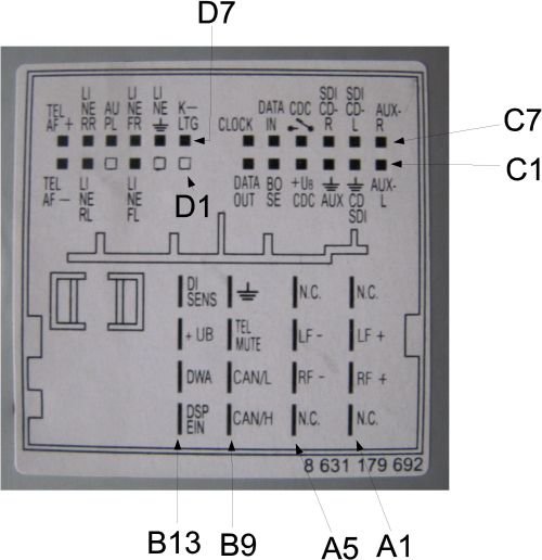

Sur le concert2+, le d9 c'est "LINE FR" et le d10 " AU PL"... ça veut dire quoi? -

Voilà, après vérification sur le RNSE, j'ai bien déplacé le C7 (MIC in +) en B5 (K-line) et le D9 et le D10 sont branché d'origine...! Là, je désespère... Les schémas éléctriques...tu veux dire la différence des positions entre le concert2+ et le RNSE? J'ai constaté que sur le concert2+, le can h et l sont en b9 et b10 alors que sur le rnse ils sont en d9 et d10.Le hic est que sur les positions d9 et d10 de mon quadlock, j'ai deja des pins qui sont branchés... -

lesquels? C7 sur B5? -

Moi aussi j'ai déplacé le pin C7 sur B5 comme lu qqpart sur ce forum, mais impossible d'acceder avec le vagcom :-( Je ne sais pas ce qui peux être faux.... Si qq'un à une idée.... Merci -

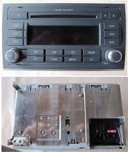

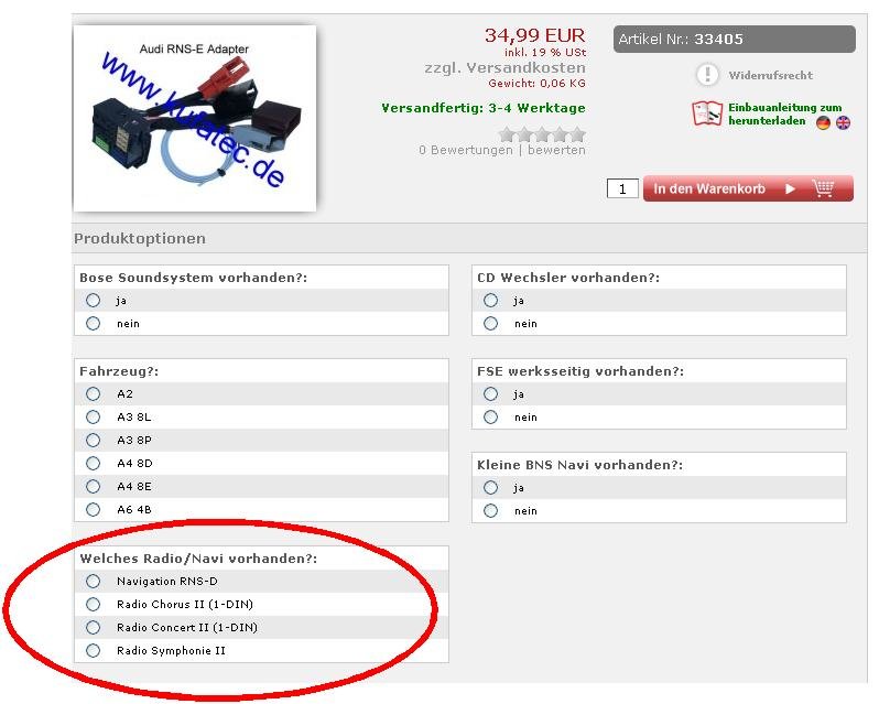

Bonjour, je possède un S4 B7 sur lequel était installé un radio concert 2+, que j'ai remplacé par un RNSE 193b. J'ai cepandant quelques problèmes: -Il s'éteint après 30 minutes -Il ne s'enclenche pas avec la clé de contact -Pas d'affichage sur l'OBD -Impossible d'y accèder avec le vagcom Je pensais commander un adaptateur chez Kufatec (en espèrant que cela réglera mes problèmes), mais lors de la comande, on doit choisir un radio et le CONCERT2+ ne figure pas dans la liste!! Quelqu'un pourrait m'aider? Merci
Salut french,j'ai a nouveau besoin de tes conseils... Sur mon concert 2+ les Can H et L sont respéctivement en B9 et B10 et en D9 et D10 sur mon RNSE. Le problème est que les positions D9 et D10 sur le RNSE sont déjà prises! :-( Je dois faire quoi avec les câbles qui sont en D9 et D10? Merci
Tu as raison French, sur le concert 2+ les CAN H et L ne sont pas à la même place que sur mon RNSE.....modification demain puis vagcom..... en espérant que sa fonctionne ensuite... D'avance merci
c'est bien là le problème. Selon toi c'est les CAN H et L le problème?
comment si on ne peut pas y acceder avec le vagcom?
le codage je l'ai trouvé via le mode engineering, c'est le 205757, ce qui d'après les infos trouvées sur divers forum correspond à une A3! Pour ce qui est des fils CANH et L, sais-tu lesquelles se sont sur un concert 2+? Merci
Salut French, tu as une idée plus précise?
Bonjour, j'ai un problème similaire à LUUUUKKE, j'ai une S4 B7 avec un concert 2+ d'origine, lorsque je monte mon RNS-E, il ne s'allume pas avec la clé de contact, s'éteint après 30 minutes et aucune info sur l'OBD, de plus il n'apparait pas à la valise vagcom. J'ai donc pris le PIN C7 pour la mettre en B5, mais toujours rien au vagcom.....! Quelqu'un peut m'aider? Merci
Salut Lexos, ma voiture avait un concert 2 mais pas de rnse. Le code, je l'ai vu dans le menu engineering.En regardant sur le quadlock, je me suis aperçu que la pin b5 n'as pas de câble. Tu connais une solution? Par avance, merci
