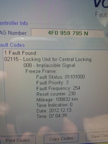

Bonsoir à tous, J'ai eu la possibilité aujourd'hui de faire passer mon véhicule au VAG COM et j'ai pu récuperer l'erreur pour l'ouverture de ma portière arrière gauche. Vous trouverez en pièce jointe le résultat du VAG COM. Pouvez-vous me confirmer que c'est bien la serrure qui est en défaut et si oui où peut-on en trouver une pour un bon prix? pour info je possède une audi A6 C6 facelift de fin 2008 Merci d'avance. Bon week-end. ps: désolé pour la qualité de la photo -
