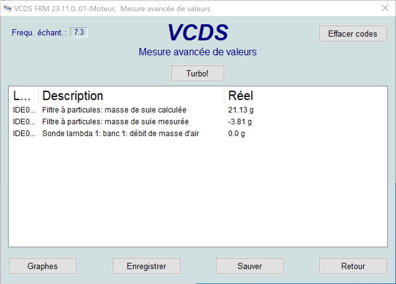

  1. Hello et merci pour ta réponse! Malheureusement j'ai déjà essayé plusieurs fois et ça ne marche pas (cela fonctionnait sans soucis avant). Même avec le VCDS le force regen se lance mais les valeurs ne diminuent plus...
  2. Salut à tous, Avant tout sachez que je n'y connais pas grand chose en mécanique/voiture. Mon beau frère m'aide pour les révisions et j'avais acheté le VCDS pour remettre les voyants entretiens à 0 et pour diagnostiquer plus facilement uen éventuelle panne sans passer chez Audi. Voilà mon soucis, depuis quelques mois le voyant FAP s'allume sans qu'il ne soit possible de le régénérer. Le voyant FAP s'était déjà allumé dans le passé mais un petit tour sur l'autoroute réglait l'affaire. Une ou deux fois il m'est arrivé de faire la régénération forcée sur VCDS et tout s'est toujours bien passé (des valeurs de masse de suie calculée et mesurée cohérentes qui redescendaient presque à 0). Sauf désormais j'ai des valeurs de masse de suie mesurée négatives! Ce qui me parait impossible! Malgré tout la régénération forcée faisait diminuer les deux valeurs (calculée et mesurée) et le voyant FAP disparaissait. En regardant rapidement sur internet plusieurs personnes ont mentionné le capteur de pression. Je l'ai changé mais toujours le même soucis. Aujourd'hui le voyant s'est de nouveau allumé sauf que la régénération forcée de fonctionne plus car les valeurs ne diminuent plus mais augmentent. Est ce quelqu'un aurait une idée de la cause de ce problème? Je vous mets en PJ les logs effectués avec VCDS avant et après la tentative de régénération. Autre chose, j'ai constaté que le débit de masse d'air mesuré par la sonde lambda est de 0, est ce normal? D'avance merci pour votre précieuse aide Log-WAUZZZ8P1BA154603-131040km_1.txt Log-WAUZZZ8P1BA154603-131040km_2.txt
