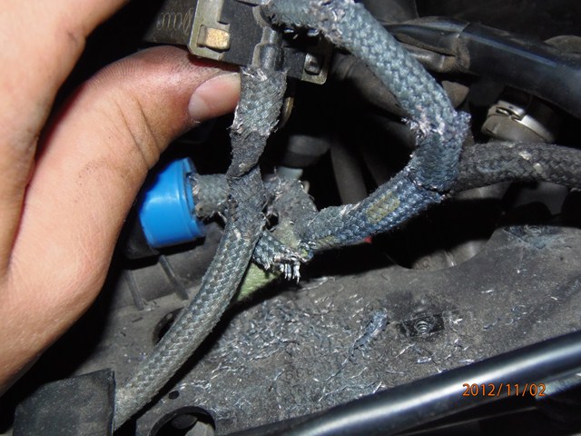

Re-bonjeur J'ai une petit question a vous posser. Est-ce-que mon probleme de perte de puissance porais venir de ses flexible bien vieux et bien endomager? Voir l'image juste en sous. -
