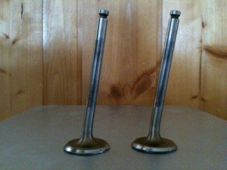

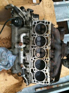

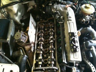

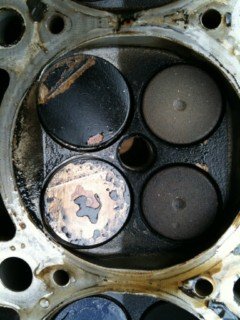

voici quelques photos vite fait :bigsmile: j'ai 2 soupapes d'admission plier sur le troisième cylindre, les dégâts sont minim je reçois les nouvelles soupapes demain ainsi que tous les joins. -
