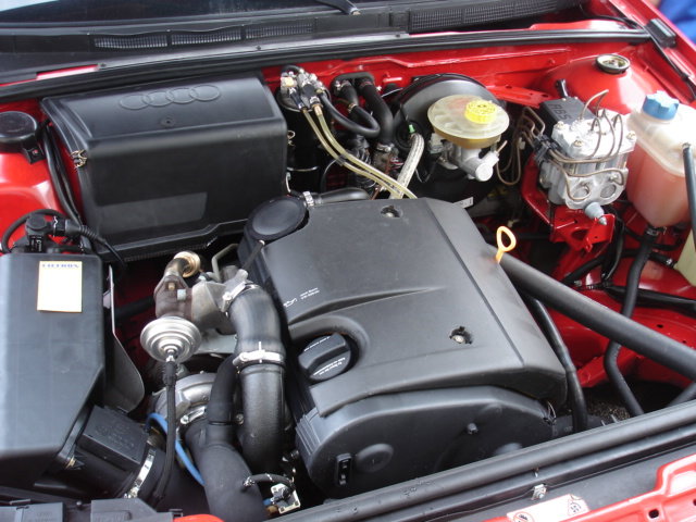

oh oui la photo n'est pas bonne :ripeer: mais mon probleme se situe bien sur la d.a , en fait c'est mon niveau qui est en dessous du niveau mini...et je ne sais pas quoi mettre ... -
Bonjour, Pouvez vous m'indiquer comment faut-il s'y prendre pour vidanger entièrement mon système de direction assistée? En effet comme vous pouvez le voir sur la photo du lien ci-dessous mon liquide est rouge et je ne sais pas si c'est de la synthèse ou minérale. Je suis un peu embêté , a priori on trouve difficilement de l'huile minérale et je crois que le liquide Audi est vert... http://forums.audipa...8/#entry2503155
