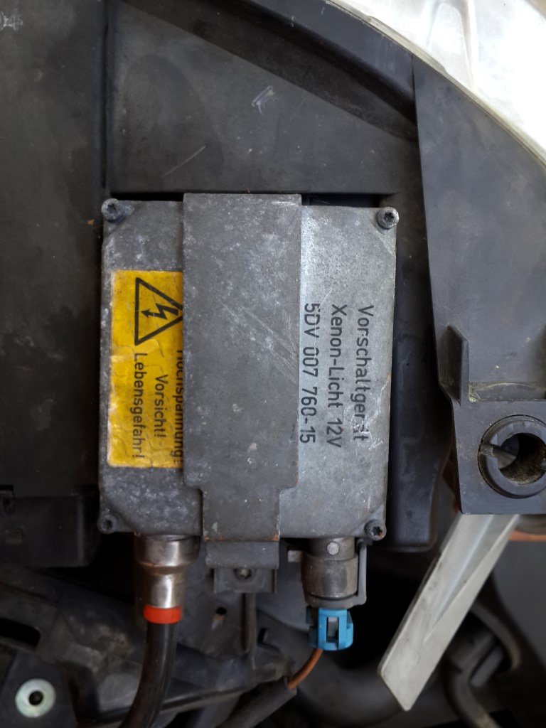

  1. Dsl pour oem, sinon au prix que j'ai les kit d2s en 75watt pour 45usd.... Merci pour ta réponse donc le câblage d'origine se connectera aux balast et alimentera parfaitement le culot d2s sans aucune modification alors?
  2. Salut les gars, Voilà suite à un petit accrochage j'ai du changer mes 2 phares normal par 2 phares xenons d'origine pour un prix de 80 euros :) . On dirait qu'il font vieux ca l'éclairage est très faible. Ma question est que j'ai déjà monté des kits oem de chine avec lequel j'était très satisfait. il existe maintenant des kit à 75w :). Et j'ai vue que les ballast sans trop analysé était les mêmes que ceux de mon phare avec une similitude au niveau des fiches. Mes ampoules sont des "d2s" alors puis-je adapté un kit xenon oem sur mes phares avec le câblage d'origine.
