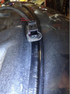

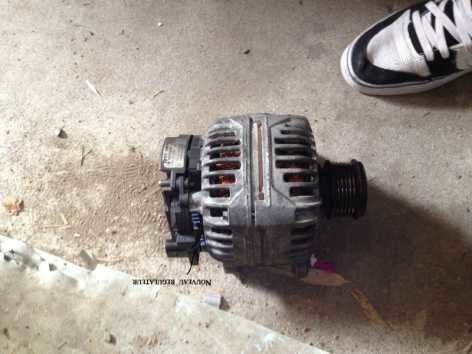

À propos de pierro42
  1. Salut Sm 18 , je crois bien que c'est ça, Je le laisse sans où j'en remets un autre ? mais je ne vois pas ou il est situé à l'origine ... Même sur ETKA , impossible de trouver.... En tout cas merci bien pour ton aide :)
  2. Alors pour la première c'est bien ça, c'est le support de fermeture du capot qui est cassé. Pour la seconde , cette cosse là ( n249) elle est bien branchée. Je t'ajoute une photo de ce que j'ai récupéré https://imageshack.com/i/nlb8y6dj Je l'ai trouvé bien là ou tu m'a envoyé la photo mais sous le boitier plastique avec la main barrée, et ce fil sort du faisceau du câble d'allumage. Voilà j’espère que c'est compréhensible.... dans tout les cas merci pour la première , ça me fessait souci...
