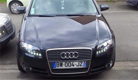

  2. Voila ils sont monté et réglés avec le correcteur d’assiette automatique, le résultat est très satisfaisant, les leds sont un peu moins fortes que celles des audi d'origine mais franchement elles se voient très bien la journée même au soleil, très bonne qualité de l'optique et contrairement aux critiques sur la connectique , moi je m'en suis fait un atout en branchant tout de l’extérieur sans toucher a la fiche d'origine , donc je peux remettre un optique d'origine sans soucis malgré que j'ai les branchement des xénons a l'extérieur et donc aucun fils qui rentre dans l'optique pour ressortir vers le balast, L'optique se positionne trés bien dans son logement , pas de defaut de dimension par rapport a l'origine , bref je recommande sans problème.
