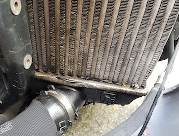

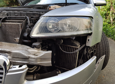

hello, Je vous donne des nouvelles suite a mon probleme dd soufflerie. J'ai commande chez Oscaro et installe l'intercooler neuf aujourd'hui. Resultat plus de souflerie et plus d'acoups a l acceleration. j'ai efface les codes au vcsd, plus de temoin et la voiture a trouve une nouvelle jeunesse. Je confirme que le changement de la piece est simple (2 durites a demonter et remonter), la depose du phare gauche est obligatoire). Encore merci pour vos conseils avises, j'aurais jamais trouve tt seul. @++ hello, Je vous donne des nouvelles suite a mon probleme dd soufflerie. J'ai commande chez Oscaro et installe l'intercooler neuf aujourd'hui. Resultat plus de souflerie et plus d'acoups a l acceleration. j'ai efface les codes au vcsd, plus de temoin et la voiture a trouve une nouvelle jeunesse. Je confirme que le changement de la piece est simple (2 durites a demonter et remonter), la depose du phare gauche est obligatoire). Encore merci pour vos conseils avises, j'aurais jamais trouve tt seul. @++ -

hello KingArthur, j'ai un post ouvert avec les memmes symptomes que toi sur mon 2l apres avoir remplace la vanne egr et le volet papillon, j'ai egalement constate la fissure en bas de mon intercooler. je viens de le commander ? tu pourrais me donner des conseils sur le remplacement ? estu onlige d enlever le phare ? comment on s y prend pour le demontage, remontage... dernier point: penses tu qu'il me faille nettoyer la vanne egr apres le remplecement, je rappelle elle est neuve moins de 1000kms parcourus. merci. -

ok merci, je comprends qu'il n y a rien de complique neanmoins je serais plus rassure avec un tuto :-). A priori il y a 2 durites et les fixations (support) a devisser, vous confirmez ? car je vois rien derriere cet intercooler plein d'huile ? merci et bon Dimanche. -

Ici ce que je pense être l'intercooler avec la fissure en bas avec le joint qui commence à sortir par la fissure. Il y avait une petite tache d'huile sur le bas du PC juste au niveau de l'intercooler. Bon, sur ce constat, je pense qu'il n'y a pas grand chose à faire à part le changer ? Existe t-il un tuto ? est ce facile à remplacer ? Si l'un d'entre vous à déjà acheter la pièce pouvez vous m'indiquer un site fournisseur ? Merci à tous pour votre aide et BON WEEK-END. -

hello, Merci pour vos retours. j'ai recu et installe aujourd'hui le volet papillon adosse a l'egr et reinitialise les codes. mais le probleme persiste et le voyant moteur tjrs present. Je confirme que le bruit de soufflerie se trouve a l'avant gauche en roulant on dirait que le bruit est sous le siege conducteur:-( La piste de l'intercooler me semble bonne mais je ne sais pas comment identifier cette piece. j'ai la durite ďair en sorti de papillon qui va se loger a coter du phare gauche cote par choc mais je vois rien d autre ? qq'un pourrais me partager une photo de cet intercooler sur un 2l ? merci d'avance. -
