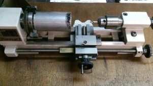

Je commence par le dessous du pommeau: Puis un coup de lime, papier de verre et enfin laine d'acier (obligé vu que ce n'est pas un tour à commande numérique...): Réalisation du trou intérieur à l'aide d'un foret à étage: Usinage du dessus du pommeau: Essai d'assemblage, ok: Une fois terminé: Une fois posé et collé sur le support en plastique intermédiaire: C'est tout ce que je peux faire avec les photos! -

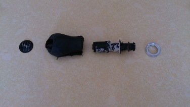

Bonjour, Le pommeau cuir de mon a4 commençant à montrer des marques d'usure, je me suis dit pourquoi pas en fabriquer un en alu! Voici donc en photo ma réalisation qui pourra peut être inspirer d'autre personnes. L'ancien pommeau: Démontage de ce dernier pour entre autre récupérer la plaquette noir avec le numéro des rapports. Les morceaux blancs collés sont des morceaux de mousse restants: Après un plan rapide réalisé sur Solidworks, début de l'usinage:
