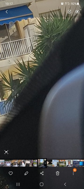

Bonjour, Est-ce que quelqu'un peut me dire s'il arrive à faire marcher un badge télépéage avec une A7 qui à l'adaptative Light ? Chez ULYS ils me disent de le placer derrière le rétroviseur où il y à la bande noire grillagée, mais le problème c'est qu'avec l'adaptative light il n'y à pas du tout de bande noire ! Merci pour votre aide

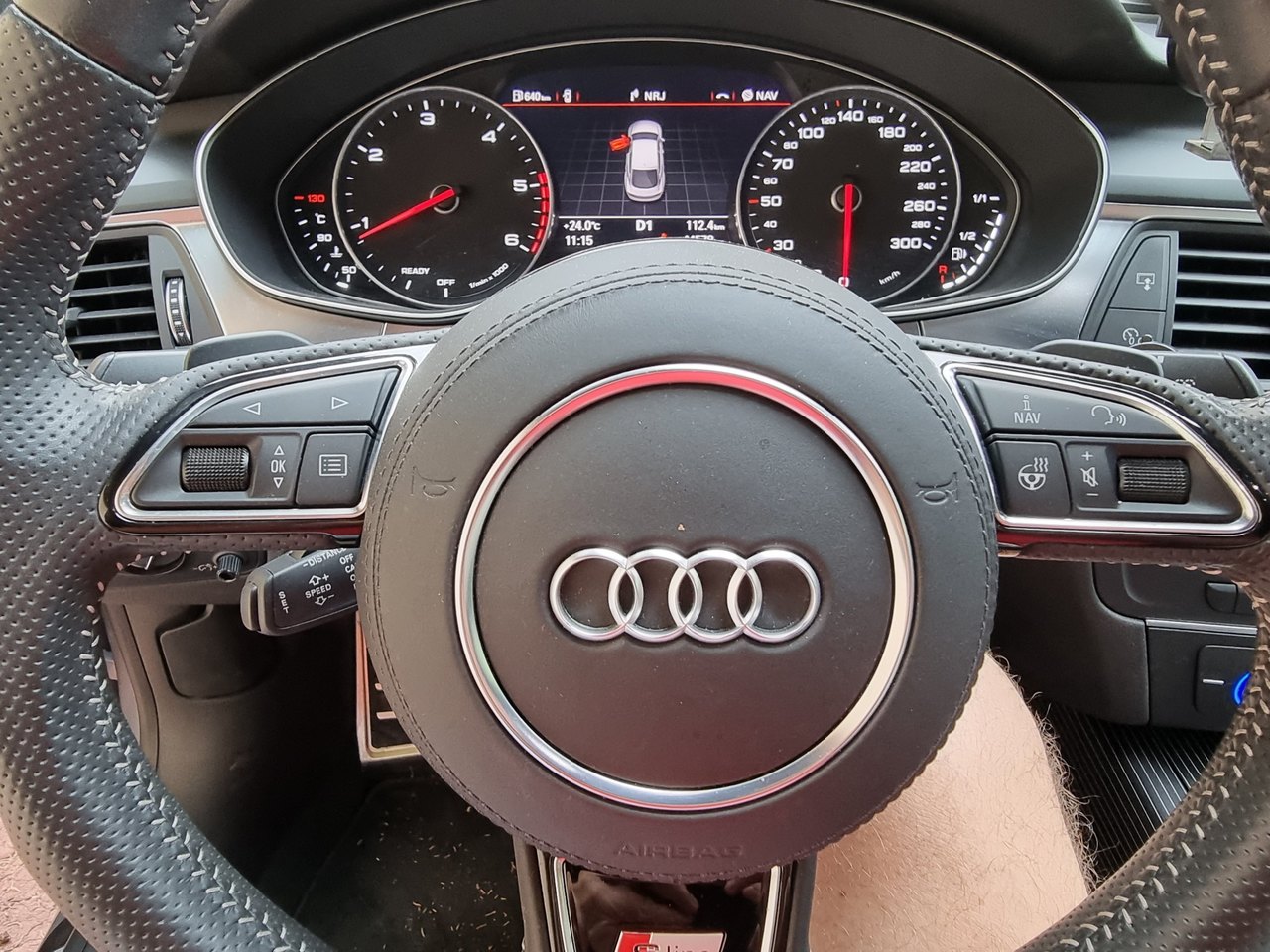

Bonjour, Avec le VCDS 21.3.2 les canaux ne sont plus comme ça, il faut choisir les options/ligne; Savez-vous parmi la centaine de ligne laquelle il faut prendre ? Fred -
