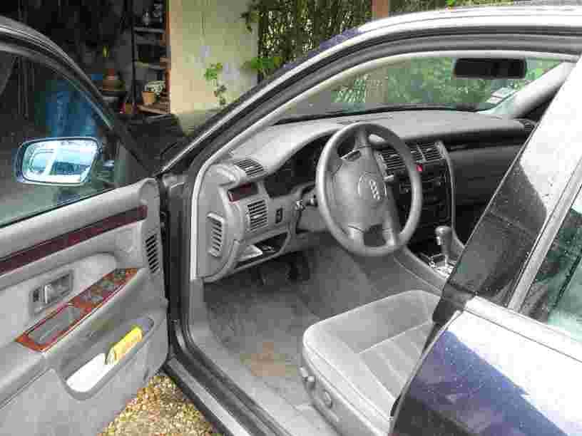

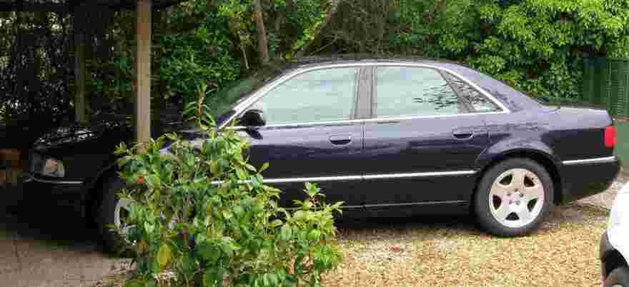

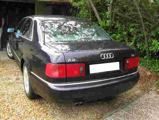

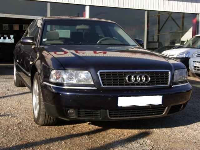

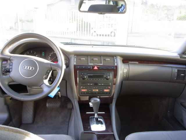

Bonjour, je suis Hervé, j'ai 57 ans, et j'habite en Charente, près d'Angoulême. Je me suis inscrit sur le site car je cherchais des infos en vue d'un éventuel achat d'une Audi A8 trouvée sur Internet. Après quelques temps de réflexion, j'ai sauté le pas. Je suis depuis début Mai, l'heureux propriétaire d'une Audi A8 2.8 Quattro Tiptronic de fin 2001, 186000 Km à l'achat, bleue marine. Je l'ai trouvée chez un garagiste de Limoges. Il lui a fait une révision complète, vidange, filtre, bougies, vidange et filtre de boite, distribution et remplacement du pot intermédiaire. Les pneus étaient comme neufs. Ce n'est pas un haut de gamme, mais elle a le régulateur de vitesse, les sièges à réglages électriques (sans mémoire) et en tissu, le chargeur CD dans le coffre, etc. Elle est très confortable, spacieuse, cossue, agréable surtout sur autoroute, avec le régulateur. Je la trouve puissante, surtout en position sport, comparée avec mon ancienne Rover 75 1.8 (120 ch). Quant à la consommation, sur près de 3000 km, j'obtiens une moyenne de 10.6 l, en mixte, soit près de 2 litres de plus que la Rover. Pour l'instant, je suis satisfait de mon achat et j'espère bien faire quelques années avec. J'ajoute quelques photos de l'auto :
