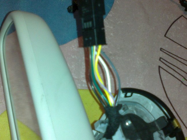

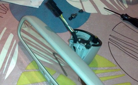

Bonjour à tous, J'ai exactement le même rétro que Maskime sauf je n'ai pas la correspondance des fils, je ne sais pas où brancher quoi. Le rétro comporte 7 fils est ce que quelqu'un peut m'aider à le brancher ? Je sais qu'il faut au moins brancher: - un + (positif) - un - (Masse) - un retrour d'info marche arrière Ci-joint deux photos du retroviseur en question. D'avance merci à tous pour votre aide. cdt, -
