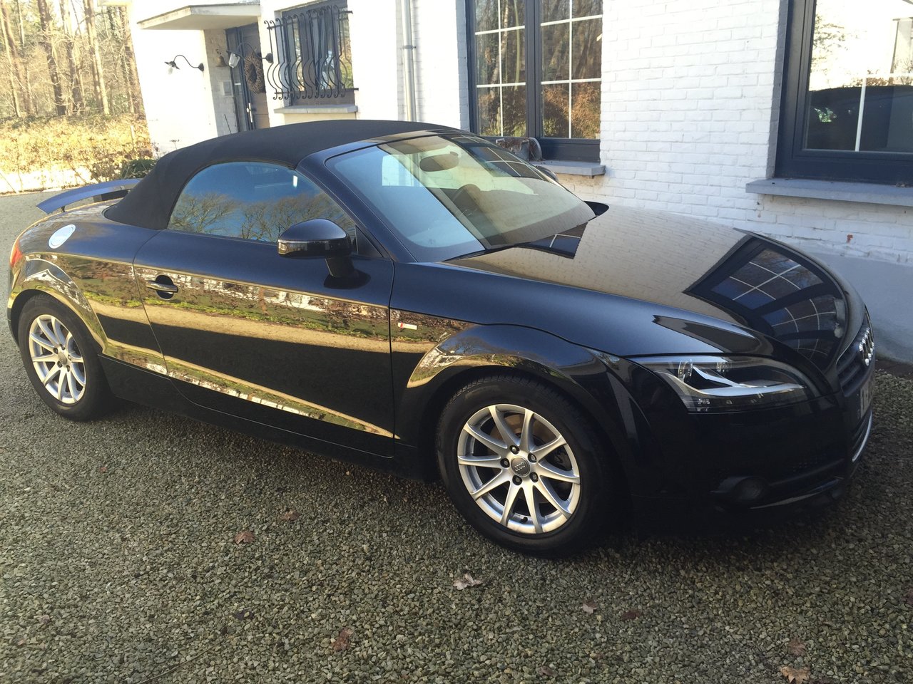

  1. Ah non, désolé! C’est pas le carburateur, c’est le carter. Je n’y connais rien
  2. Je n’ai donc pas bien traduit C’est bien au niveau du carburateur. En fait, quand on soulève la jauge d’huile, le bruit s’arrête et il recommence dès qu’on le remet. Aujourd’hui, j’ai pu rouler sans avoir le bruit et à peine arrivé au garage, le bruit est revenu.
  3. Bonjour, Le dépanneur est venu. Il était certain que c’était la courroie accessoire. Je suis donc allé chez mon garagiste. Finalement, c’est un problème de ventilation du carburateur. Il faut remplacer une valve. Je ne suis pas certain d’utiliser les bon termes car je traduis du néerlandais. Encore merci à tous pour vos conseils! Bruno
  4. Merci à tous pour votre aide. J’ai envoyé la vidéo à mon garagiste indépendant. Il pense que c’est peut-être un problème au niveau de la pompe à vide vu l’aiguille du compte tours et le bruit qui s’arrête progressivement en coupant le contact. Je pense faire appel à Ethias Assistance vendredi car je ne suis pas sûr de pouvoir rouler. Je vous tiens bien sûr au courant.
  5. Bonjour, Mon TT Roadster MK2 2.0 Tfsi fait un bruit strident dès que je démarre. J’ai filmé le bruit pendant quelques secondes. Est-ce que l’un d’entre vous aurait une idée de ce que cela pourrait être? Merci beaucoup, Bruno 12E56657-8FE9-4A24-9D83-DEB8C2A1EAED.mov
