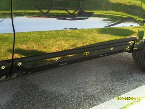

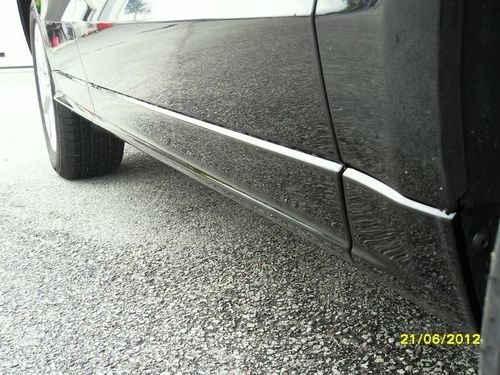

  6. Bonjour à tous, comme convenu voici les photos après peinture et installation. Pour rappel, j' effectue comme TOM S3 la pose d'un kit extérieur s-line en seconde monte. Tout d'abord les bas de caisse: Avant (bas de caisse en plastique gris): Pendant: Après: Le démontage et montage n'est pas super difficile mais le plus long et fastidieux c'est de retirer toute la colle sur la carrosserie.
