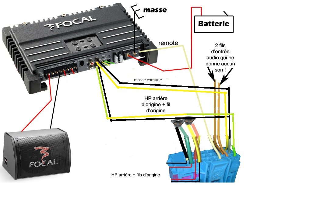

bonjour a tous j ai encore un petit souci quand je monte dans ma voiture j ai un bruit dans les hp arriere . donc je me demander si cela pouvait venir du faite que j ai le fil du remote qui passe a coter des fil des hp arriere si ses cela comment puis je y remedier -

Slt j ai regarder au fil mais surprisse j ai pas de fil en pin 8 connecteur c Sinon tous fonctionne mais je comprend pas car mes masse commune sont brancher en pin 7 connecteur c ce qui correspond a mic in (+) .Sinon comment es ce que je peut reperer ses masse Ps : l autoradio ses audi rns e j ai l option bluetooth et chargeur cd dans la boite a gants . -

Haut parleur arriere fonctione j avais serrer les fil sur l isolant . Par contre je me suis servie du fil blanc pin 9 comme remote mais il reste allumer pendant environ 1minute puis il s eteint es ce normal? Quand j auvre une portierre j ai un son qui sort du sub es ce normal aussi -

J ai regarder la pin 7 a mon rns e ses 3 fil maron qui sont ensemble et j ai 2 fil qui vont jusqu a l ampli du coffre j ai brancher l empli mtx cela fonctionne mais j ai plus les hp arriere . Je vais verriffier les cablage apres midi -

Moi la masse de grosse section se trouve en 22 et l alimentation en 23 ses les cable les plus gros ensuite en pin en pin 21,20, 18,17,16,15 se sont des sorti emplifier cable de section moyene et ensuite j ai en pin 9 cable blanc tout fin et en 1 et 3 se sont des cable tout fin aussi Et la pin 2 j ai 2 cable maron tout fin aussi J ai pris les cable les plus fin pin 1 et 2 qye j ai brancher sur un vieux hp et le sont sortais si je decinecter la pin 1 ou 3 j avais plus de son suivant le coter droit ou gauche Donc pour moi je voit pas trop ou je me suis egarer . Vous en savez mieux que moi ladessus Enfin bref . C etais bien les fil de toute petite section qui sont en basse frequence? -

Je n est pas t inscription bose donc ses la active Les numero je les es bien vus mais en pin 4, 5, 6 7,8, il y aucune pin ( connecteur de l ampli ) En 9 j ai un cable blanc -

Ses bon j ai trouver la pin 2 et bien les masse commune je ferrai un tuto pour monter exactement -

j ai avancer un peut plus dans mes recherche la pin 1 et 3 sont les arriver des haut parleur arriere mais elle ne sont pas amplifier il me reste plus que a trouver les masse commune je pensait que elle etais en pin 2 car j ai 2 fil tout fin de couleur marron qui y arrive alors j ai decider de les couper mais toujour du sont dans les haut parleur arriere es possible que ce soit les bonne masse commune ? peut on crée une masse pour les rca ? je recapitule: pin couleur fonction 1 jaune haut parleur droit 3 vert haut parleur gauche 9 blanc Remote(quand je coupe le contact reste encore sous tension 20s puis il arrive a 0) 2 2 fil maron ?? -

Re bonjour j ai ma prise bleu sous mes yeux et petit pb en pin 7 j ai rien par contre en pin 9 cable blanc tout fin En pin 2 j ai 2 fin cable maron En pin 21 j ai un cable rouge et vert En pin 22 ses un gros cable maron En pin 20 ses un cable du meme calibre que le pin 21 de couleur noir maron Pin 17 cable rouge et blanc de meme section que le precedent Pin 18 cable de couleur gris marron de meme section que les precedent Alors ce que je pense faire ses le pin 9 ses le remote Le pin 2 masse commune des rca Pin 21 rca droit Pin 20 rca gauche Es ce que cela te semble correct -

pouvez vous m indiquer si mon schema et correct en sachan que je rebranche ensuite la prisse bleu dans l ampli d origine de facon a garder mes hp arriere -
quellqu un peut m aider merci
