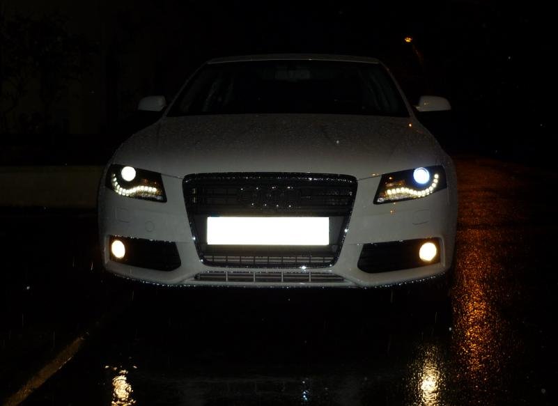

  4. Bonjour à tous, Voici ce que le père noël nous a mis sous le sapin, une A4 blanche ambition luxe de 2011 ayant 10000km. Passez de bonnes fêtes !!!
