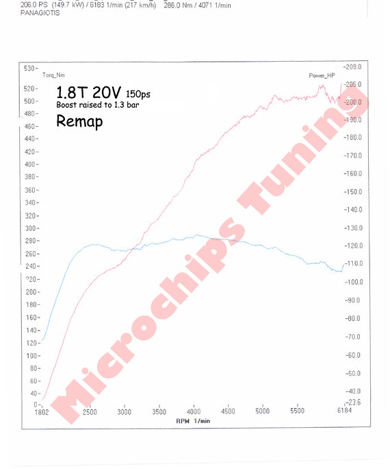

Si un jour tu as un problème, j'ai trouve le pallier de l'arbre de transmission qui va sur l'A4. Chez VAG il faut changer l'arbre avec le pallier, soit près de 1000 Euros au lieu de 40 Euros. Je joint aussi la courbe de puissance suite à la remap.

Je suis à 100% en E85. J'ai un DME acheté chez un préparateur qui pousse le turbo @ 1.3 bars entre 2500-5000 trs/minute. Puissance 206 ch @ 6200 trs/min, au dessus de 200 ch entre 5000 trs/min jusqu'à la coupure @ 7200. 286 Nm @ 4100 trs/min avec + de 260 Nm entre 2500 et 5000 trs/min. Le graphique est fait avec du SP, donc je ne sais pas ce que cela donne avec l'E85. Aucune modification moteur, injecteurs ou pompe à essence.

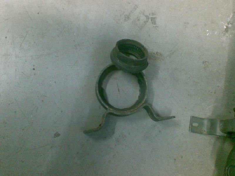

lol Arbre à cames c'est un autre sujet. En ce qui concerne le palier de l'arbre de transmission de l'A4, rien je n'avais aucun symptôme, j'ai découvert que le silent-bloc était percé en démontant la boite de vitesses pour changer l'embrayage. Sur ma 740d e38 en revanche, c'étaient des vibrations très fortes en accélération. Par contre le caoutchouc paraissait en bon état. Dans le cas extrêmes le palier peut s'arracher et faire un trou dans le tunnel de l'arbre, allant même jusqu’à abîmer l'arbre de transmission et dans les cas extrêmes bloquer les roues en roulant . -
Bonjour à tous. J'ai acquis une A4 AVANT QUATTRO 1.8T de 1996, avec peu de km et son carnet d'entretien (150.000 km). Je savais que l'embrayage était à changer, il commençait à patiner en 4e et 5e lors des fortes accélérations. Une surprise m'attendait au démontage. Vous connaissez le titre, donc vous savez déjà que le palier de l'arbre était mort. Comme vous devez déjà vous douter, j'ai découvert que le group VW ne détaille pas le palier, et se content de vendre l'arbre de transmission entier pour la bagatelle de 1200 EUROS. Les 10% de réduction de la part de mon garagiste étaient une blague pour moi. Bref, j'ai réussi à trouver chez corteco le palier qui va bien, en fait c'est le même. Son prix, 40 EUROS, plus le roulement avec les dimensions de 55mm diam ext, 30mm diam int et epaisseur 14mm. Total 60 EUROS. C'est beaucoup mieux.. Je vous ai joint les photos ainsi que la référence du dit palier. Corteco 600626 Bon a savoir plutot que d'avoir à adapter les paliers de béhèmes (on trouve ces pièces détaillés chez BM)...
