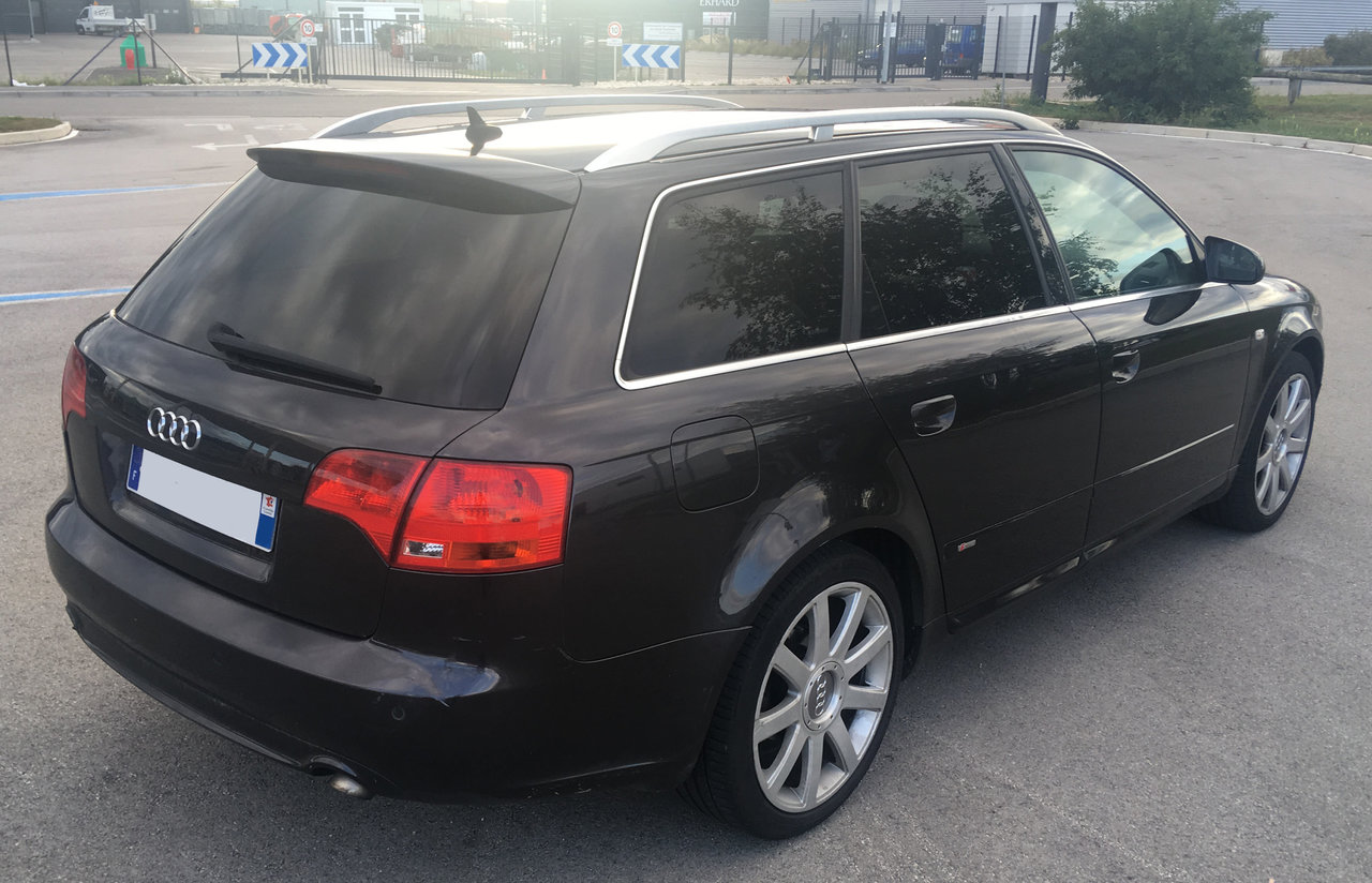

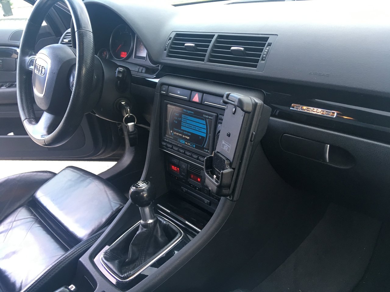

Bonjour, Inscrit sur le forum en tant que lecteur depuis 2011, je vous envoie une petite présentation. J'ai 38 ans et je suis le possesseur d'une A4 Avant TDI 170 Quattro Exclusive Line (2007) depuis plusieurs années que j'utilise quotidiennement et fait environ 50000km/an J'essaie de l'entretenir moi-même car j'aime bien la mécanique automobile.. en tant qu'amateur. J'ai 2 enfants en bas age et je partage mon temps libre entre la famille, le sport et le bricolage (travaux de rénovation). J'ai par ailleurs une A3 TDI 140 de 2005 (maintenant 2eme véhicule) qui totalise le kilométrage respectable de 450 000Km. Je vous mets quelques photos ci-dessous de l'A4. Cordialement
