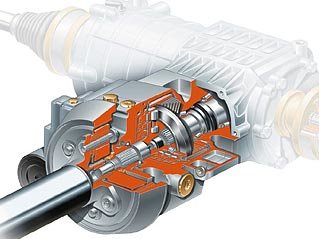

  6. [attachmentid=7682] Pareil j'ai une Audi A3 TDI 140 et ronron à l'arriere roulement pneus ?je sais pas encore je vais aller faire un bilan chez audi vue que c'est l'entretien 60000 km...
