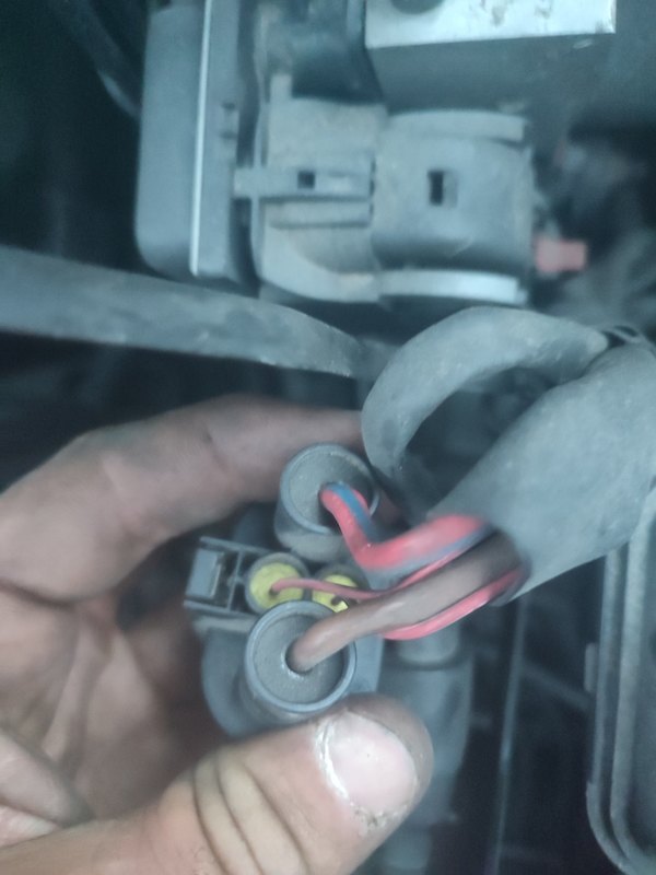

  1. Bonjour à tous, Je viens vers vous car j'ai un problème avec le boitier de commande du ventilateur sur mon A4. En effet, le ventilateur ne se déclenche jamais, ce qui a pour conséquence de me couper la climatisation lorsque je suis à l'arrêt moteur tournant. Le ventilateur marche, c'est une certitude, je l'ai changé et il est actuellement branché en direct à un + après contact mais le boitier est défaillant... Les 12 volts arrivent bien au boitier mais il n'en ressort que 0.12V autant dire presque rien. J'ai essayé d'aller voir plusieurs électroniciens mais la plupart me disent qu'ils ne peuvent rien faire. J'aimerais savoir si c'est arrivé à l'un de vous et/ou si quelqu'un saurait comment je pourrais faire pour le diagnostiquer ou encore mieux le réparer sachant que la pièce m'a l'air très compliqué à trouver ... Je vous ai mis quelques photos pour bien comprendre de quoi je parle. Merciii
