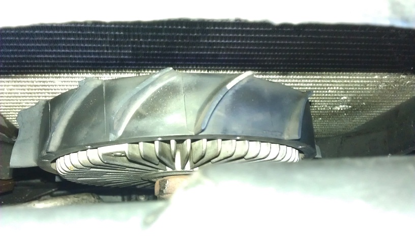

À propos de Seballroad

  2. Bonjour, et merci pour vos réponses!! Je suis toujours en attente de mon célèbre agent Audi en frontière Suisse pour connaitre l'origine de la casse, car au bout d'une semaine il n'a même pas considéré important de la démonter.... Complètement étonné quand je lui ai dit que le moteur avait chauffé et qu'il fallait faire un peu plus que de changer le ventilo et le radiateur ...(Bah oui sans eau ça refroidit moins bien....) Cependant pas gêné de me dire qu'il pouvait en avoir pour 3 à 4000€ si jamais une rectification de la culasse serait a faire!! Enfin bref, je vous tiendrais au courant quand j'aurais plus d'info... Encore merci de votre participation :-)
