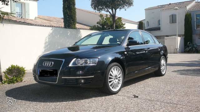

Bonjour Réparant-modifiant les américaines anciennes dans mon boulot (j'ai monté ma boite PRO-V8), j'ai choisi comme véhicule perso une A6 3.0 tdi QUATRO - TRIPTRO ambition luxe de 2004 totalisant 240.000kms........achetée à 207.000, 1ère mai et entretien AUDI Elle a eu trés peu de frais dessus à part l'entretien courant et les pièces d'usure. Mon problème : je n'arrive pas à faire communiquer mon tél, un SONY S500-i en bluetooth j'ai essayé les codes 0000 , 1234 et un tas d'autres combinaison j'ai essayé un autre SONY et meme problème y a t-il une manip qui m'échappe ? une mise à jour du log à faire ? merci d'avance pour vos éclaircissement. ps : je suis à la recherche de l'huile de boite (ZF lifeguard 6), car à priori la vidange n'a jamais été faite, ou il n'y a pas de trace sur les factures et à 240.000kms, il est temps, meme si elle marche nickel
