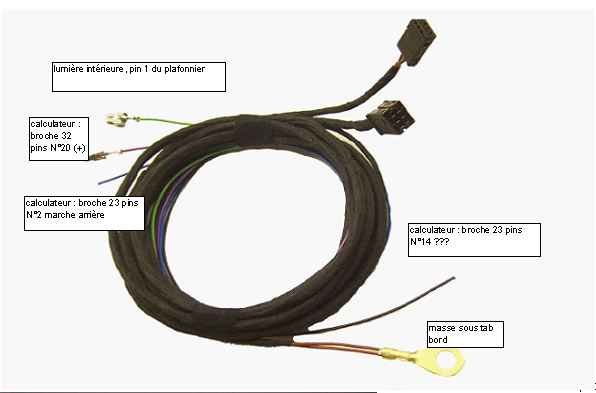

Bonjour Je me suis lancé dans la manip. Le passage du cable s'est fait sans soucis, mon pare brise sera changé semaine prochaine. Je me retrouve donc à l'étape branchement et j'ai quelques questions : 1-Faut il débrancher la batterie avant? 2-Où branche-t-on exactement la masse, quelqu'un a-t-il une photo? Les masses sont a priori sous le cache dessous le levier pour le capot moteur. 3-Faut il démonter la centrale pour connecter les broches 32 et 23 pins? 4-Pour le branchement, j'ai le cable ci-joint et je ne suis pas sûr des branchements, je n'ai pas de coming home. Que veut dire vers +APC sur le capteur de pluie? Est ce que le schéma respecte le code couleur des fils? Je sens que cela va être plus compliqué que je ne pensais. Merci d'avance de votre aide. -

Bonjour Je me lance dans l'aventure, j'ai un doûte sur les branchements et broches nécessaires en +. Je pense acheter le cable suivant : http://cgi.ebay.fr/Kabelbaum-Regensensor-Abb-Innenspiegel-Audi-A4-S4-8E-/200430757727?pt=DE_Autoteile&hash=item2eaa9aa75f et j'essaie de comprendre où cela doit se brancher. Pouvez vous me corriger mon interprétation, j'ai un calculateur 8E0 907 279 N (A4 B7), je ne compte pas mettre le coming home. Vues les broches déjà disponibles sur ce cable, je ne sais plus bien ce qu'il me faut en plus et pour quels branchements. Merci d'avance de votre aide. -
