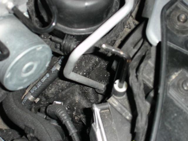

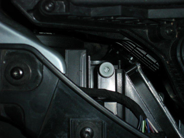

  3. ORION
    Réglage phares
    Bonsoir, En PJ les photos demandées. Pas tres compliqué! Bonne route à tous. SUITE Et fin
  4. ORION
    Réglage phares
    Bonsoir, Sur le dessus des phares il y a une piece en nylon blanc qui admet une clé male 6 pans de 6 qui permet d'ajuster la hauteur de l'éclairage, à l'extérieur même type de pièce qui permet le réglage horizontal. Les manoeuvres de réglage n'altèrent en rien l'ajustage automatique de la hauteur de l'éclairage. La fonction adaptation phares permet d'abaisser considérablement le faisceau, conseillé quand vous roulez dans un pays ou l'on roule à gauche. Question restée sans réponse jusqu'à présent, feux de croisement bien réglés, les feux de route éclairent beaucoup trop haut. Quel remède? Merci Bonne route.
