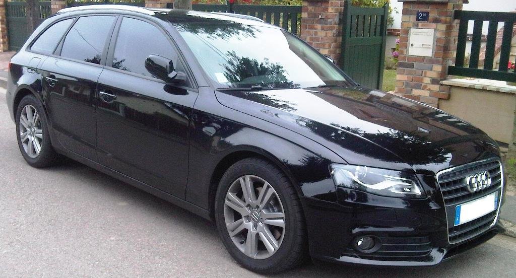

  5. Bonjour, Mon traitement a été fait par Audi Rouen et voila ce que ca donne. Par contre je n' ai aucune idée des teintes utilisé, c' est plus foncé à l' arriere qu' à l' avant, je leur ai dit que je voulais la même chose que sur l'A4 que j' avais essayé!
  6. A4 AVANT 2011 ADVANCED EDITION PLUS TDI 136 NOIR PHANTOM

  8. Petite correction, les 178cv/405Nm sont pour le réglage au maximum soit un gain de +de 30%. Avec le réglage d' origine du boitier (car il s' agit d'un boitier additionnel et non d' une reprogrammation) on a un gain de 20% (en théorie 163 cv et 385 Nm) et là pas de pbs de patinage de l' embrayage. Par contre ce qui est étonnant c' est qu' il y a des reprog avec des gains impressionnant (environ 190cv et +de 400Nm) etr les personnes n' ont pas de pbs avec l' embrayage. Après quelques recherches, il semble que l'embrayage du 2.0tdi 170 est exactement le même que le 120, 136 et 143cv (meme reference en remplacement). La différence concernant la boite de vitesse du 136 et du 143 est une boite avec des rapports un peu plus long! Sinon, le commercial me l'a dit lors de la vente, se sont exactement les mêmes moteurs.
