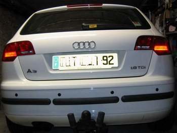

  1. L'operation n'est pas simple au moins une journée complete : Il ne faut pas demonter le pare choc , mais passer, cabler et fretter les capteurs par le dessous du vehicule . puis faire passer les fils par un des orifices prevus sous la caisse AR droit (bouchon caoutchouc) , mais pour acceder a l'interieur il faut demonter toutes les garnitures AR dans le coffre ( c'est la galere ...car il ya des clips , des vis cachées et un coup de main pour ne rien casser ) . Pour repiquer le fil du feu de recul , il faut deriver le toron dans l'aile AR gauche ( car le feu se trouve dans le hayon du coffre , donc inaccessible ...!) Attention pour le percage du pare choc il faut veiller a ne pas percer dans les renforts internes . Pour info voici ce que donne ma realisation ( Radar SANGHA ) qui fonctionne bien . j'ai mis le boitier de Cde dans les garnitures AR et mis l'affichage buzzer au plafond arriere ( j'ai renoncé a demonter les autres garnitures pour le mettre a l'avant ) ! Bon courage

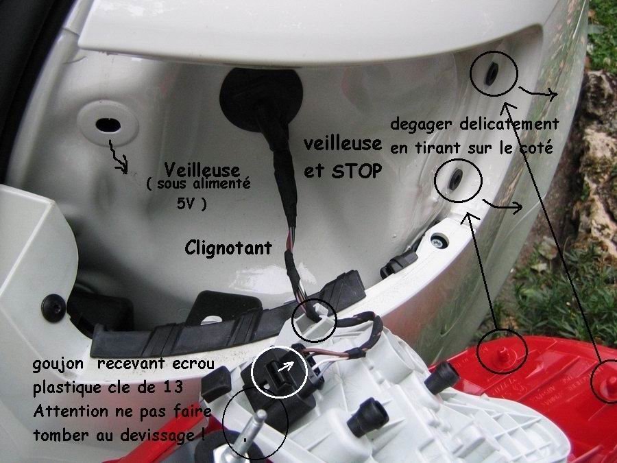

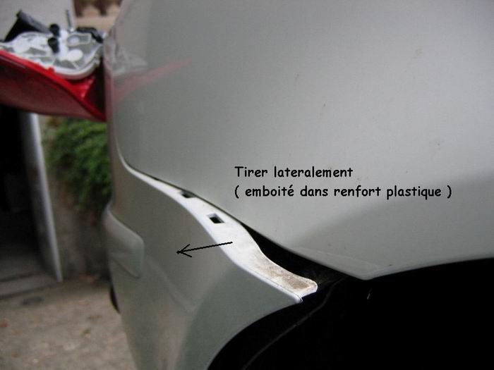

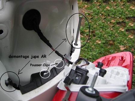

  3. Il faut desserrer l'ecrou plastique apres demontage du cache, avec une cle a tube de 13 (c'est plus pratique et c'a n'abime pas la fente ) Puis apres, tirer vers l'exterieur le feu AR en deboitant lateralement pour ne pas casser les deux inserts AR ! voir photo Bon courage

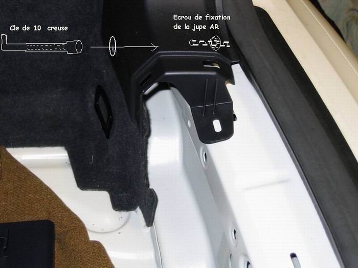

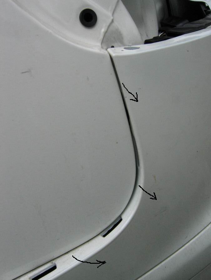

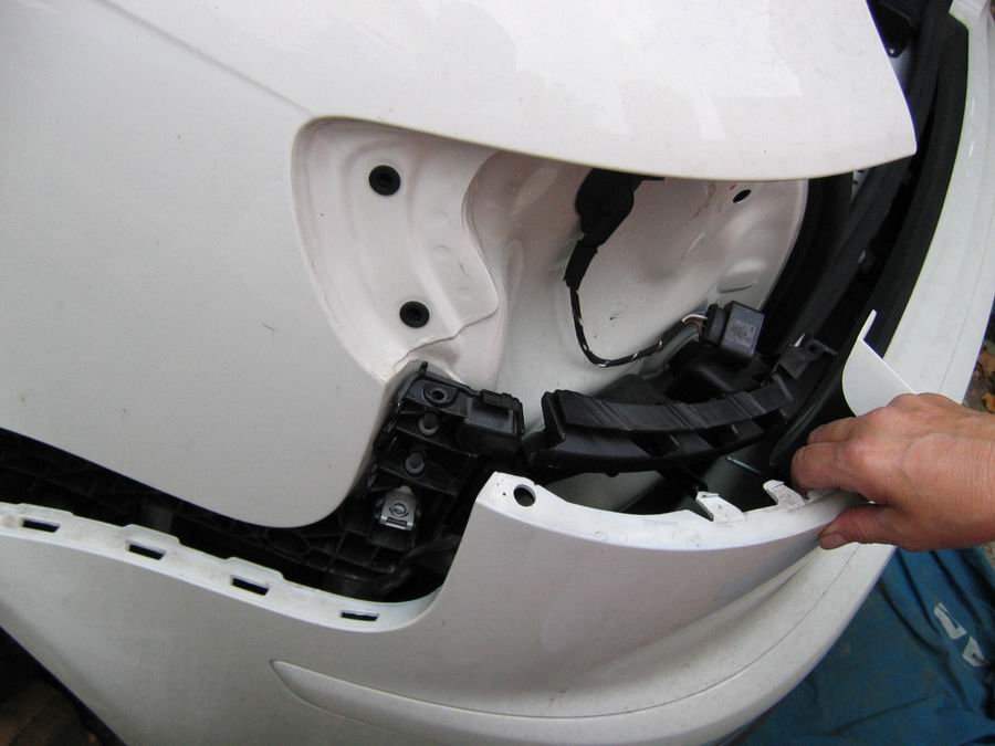

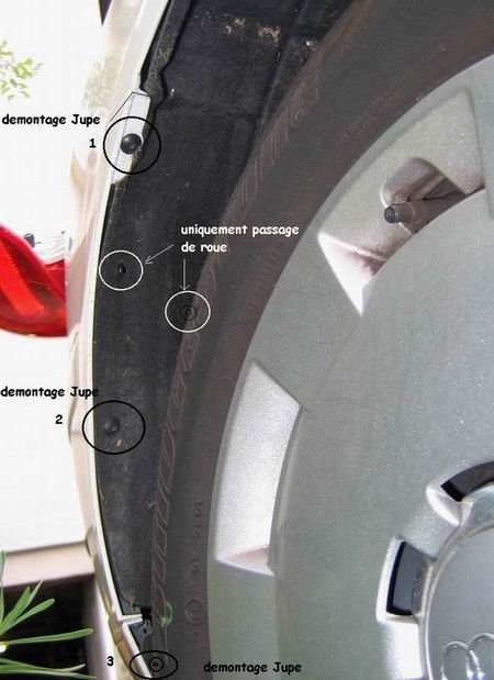

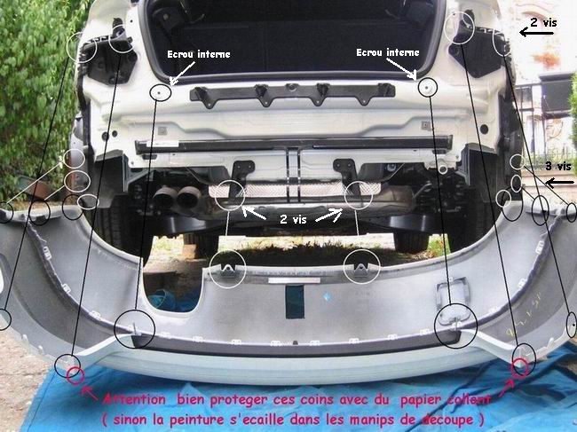

  5. Voir mon sujet sur demontage jupe AR 3Vis sous chaque passage de roue 2Vis sous feux AR 2 Ecrous bas du coffre ( avec cle de 10 extralongue , percée et magnetique (ou scotch double face ) 2Vis dessous (interieur parechoc) puis declipser doucement le bas de la jupe en commencant sur les cotés

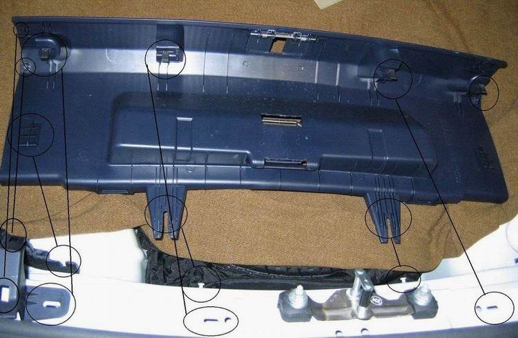

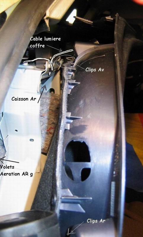

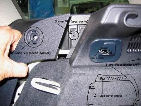

  6. Voici qq photos complementaires pour demontage des 2 ecrous interieurs de la jupe ainsi que sur le declipsage de la jupe egalement demontage du cache serrure AR pour acces aux garnitures laterales du coffre si necessaire

  9. Qui aurais fait cette operation ? Apres consultation de diverses sources : 2x 3Vis sous chaque passage de roue 2x 2Vis sous feux AR 2 Ecrous bas du coffre ( avec cle de 10 extralongue , percée et magnetique ( ou scotch double face ) 2Vis dessous (interieur sous parechoc) et apres desolidarisation de la carrosserie (des supports clips plastiques internes ) avec beaucoup d'attention ... Sans parler de l'acces au garniture du coffre pour branchement faisceau : 3 vis et declipsage ..?
