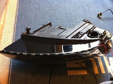

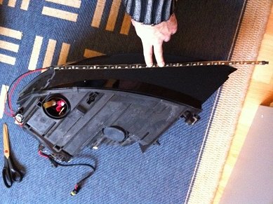

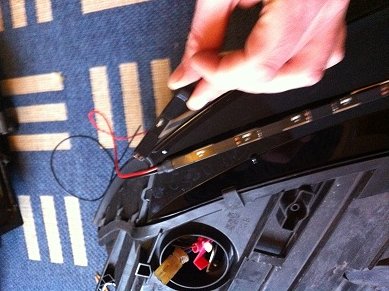

  1. me re voici... avec des résultats :) 1) commande sur Ebay recue rapidement , Anti erreur Xenon, bande led un peu tordues mais fonctionelles, led veilleuses anti erreur et cadeau led veilleuses avec erreur.^^ 2) Aujourdhui 3.5° c l'été comparé a la semaine qui s'est écoulée, donc je me lance. Merci pour le tutoriel de démontage des feux qui m'a bien aidé 3) l'idée est d'imiter Julienthecat, mais tenter avec du blanc ibis... sous le phare j'ai un espace de 2-3 mm qui permet le passage de la bande led, de plus je constate que le "noir-transparent" du dessous du phare ne va pas jurer avec le silicone qui recouvre les leds. On verra bien! Par contre je mettrais un petit retrait, pour avoir le moins de modifs possibles apparentes... qques fotos: la bande led non scotchée non coupée, le phare démonté. le scotchage et la découpe (6 leds) pour avoir la taille adéquat soit 12 leds du TTs on colle le tout un peu en retrait avec la bande autocollante fournie je verifie que le tout reste soit invisible feux eteints On passe aux tests, polarité, ampoule led, anti erreur, ampoule classique, ajout des proleds etc... 1H de test chiants... ( comment cabler, comment coupler, tests esthétiques avec ou sans veilleuse etc ) résultat: anti erreur obligé, bande led ou veilleuse led seule = erreur ODB
