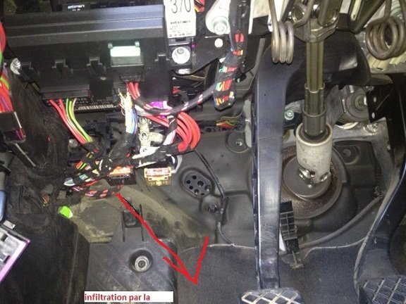

  2. resalut Tu as raison... finalement c’était la boite électronique (confort) qui est sous le volant qui a pris l'eau. Des que l'on a changer et reprogrammer c'est repartis. A+

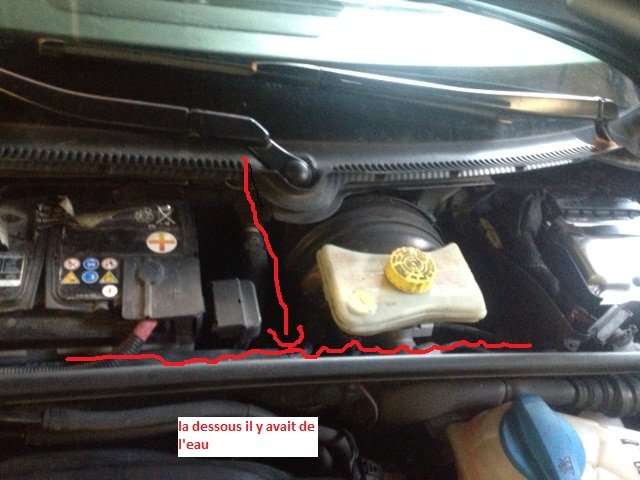

  3. Bonjour, Suite au trou sous la batterie qui c'est bouchée j'ai eu une infiltration d'eau sous le volant du cote de la pédale de embarillage. J'ai eu quelques lumières qui se sont allumés sur le tableau de bord comme abs et autre puis se sont étaient. Audi A4 Break déc. 2003 Tout les fusibles sont ok mais depuis je n'ai plus de: -Klaxon -Essuie-glaces -Toute les lumières de bord ainsi autour de la radio -Plus de warnings et sinophiles -Si j'étaient la voiture les phares restent allumes ( et plus en feux de position) -Plus d'alarme de phares quand elles restent allumés... Voilà j'espère que quelqu'un lis se message au bord de la plage et pourra m'aider à la réparer au plus vite que je puisse le rejoindre au bord de la mer. Toute idée sera la bienvenue. Merci à vous et salutations Beko
