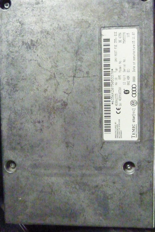

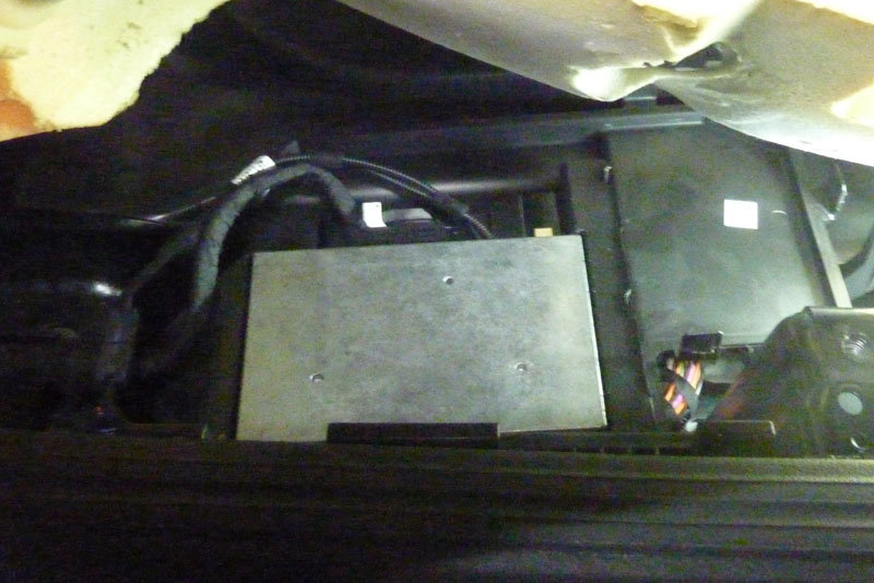

Bonsoir Tony, j'ai verifié les codes via code audi + tes infos et à priori il n'y a pas de prepa tel; Par contre j'ai dans l'accoudoir des contacts dorés et morceaux en plastiques ? qui pourraient recevoir un tel. et j'ai fait verifier mon N°de chassis qui semble t-il correspond à un modéle avec prepa tel? J'ai démonté ce week end le fauteuil conducteur et la moquette (qui n'a pas besoin d'etre coupée!) et ai trouvé sous les pieds conducteur un boitier plastique avec à l'interieur un boitier ? à quoi sert ce boitier ? si c'est pas tres lisible : ref: 4E0862335 type uhv most fse 355x ece voila, me reste plus qu'a avoir ta confirmation et je me renseignerai si il est possible de faire un retrofit et à quel prix.. jmd -

bon ben verdict, ça marche pas sur mmi "telephone non installé" sur le tel "aucun appareil BT detecté" C'est pour ça que je voudrai veifier la presence du boitier BT mais ou se trouve t-il? -
